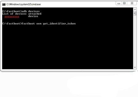

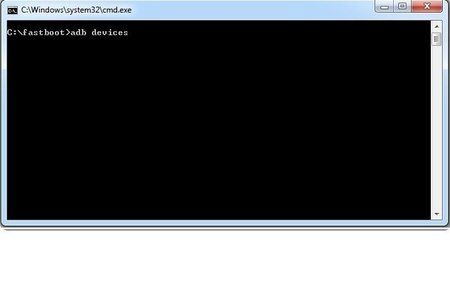

  4. Nun testen wir ob eine Verbindung zu dem Gerät erstellt wurde, indem wir eingeben “adb devices” eingeben. Es sollte “List of devices attached XXXXXXXX device” erscheinen (XXXXXXXX steh für euer Gerät) (siehe Bilder "root3" und "root5")

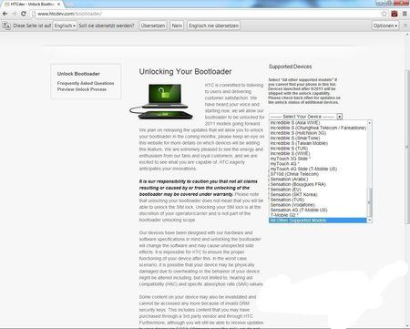

  7. Wählt “all other Supported Models” aus (siehe Bild "root4")

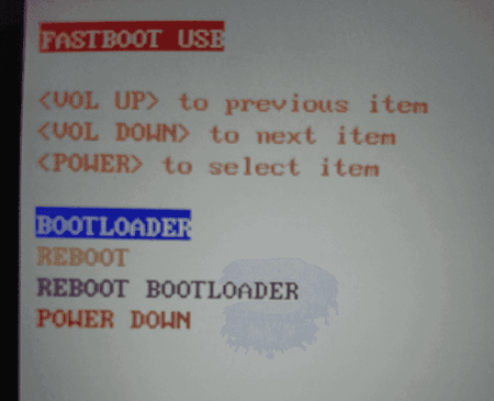

  10. Startet nun in den Bootloader, indem ihr Volume Down und Power gleichzeitig drückt bis ihr im Bootloader seit
  11. Wählt nun Fastboot aus (ihr könnt mit der Lautstärkenwippe navigieren und mit Powertaste auswählen) (siehe Bild "bootloader")
  12. Steckt das One nun wieder ans USB Kabel
  13. Auf euern Display muss sich Fastboot in Fastboot USB verändern (siehe Bild "fastbootusb")
  14. Im fastboot Eingabefenster nun “fastboot oem get_identifier_token” eingeben, ihr bekommt euren Identifizierungs Token (siehe Bild "root5")

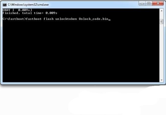

  18. Im fastboot Eingabefenster nun “fastboot flash unlocktoken Unlock_code.bin” eingeben (siehe Bild "root6")
  19. Auf eurem Display erscheint ein Fenster mit “Unlock Bootloader?” bestätigt es und fahrt fort. Ihr werdet jetzt aufgefordert, wie bei dem aller ersten Start eures Gerätes, das System einzurichten. Wenn ihr vor habt danach noch ein Custom Rom zu flashen, dann überspringt die Einstellungen, weil ihr sonst auf dem Custom Rom wieder von vorne anfangt.

Ich wollte mich mal gestern Abend nur mal "herantasten", bin aber bei Punkt 4 "Nun testen wir ob eine Verbindung zu dem Gerät erstellt wurde, indem wir eingeben “adb devices” eingeben. Es sollte “List of devices attached XXXXXXXX device” erscheinen (XXXXXXXX steh für euer Gerät) (siehe Bilder "root3" und "root5")" hängengeblieben.
Ich habe leider keine Verbindung zu meinem HTC herstellen können, obwohl ich alle Treiber installiert habe :blushing:
Habe alles auf meinem Windows-PC probiert (Windows 7 - 64bit).
Muss ich mein HTC beim Anstöpseln schon in den "Schlaf" versetzen?? oder muss das Gerät anbleiben...
Mein HTC wird ganz normal erkannt, wenn ich es über USB verbinde. USB-Debugging ist aktiviert...
Mache ich irgendetwas falsch??
Was kommt im Eingabefenster wenn du den Befehl ausführst? Hast du den Befehl auch im fastboot Ordner ausgeführt?
Nein das Gerät muss ganz normal an sein

Es steht, dass der Befehl unbekannt ist etc.
Ordner ist auf C:fastboot
@lutz ja genau
@erkan dann hast du dich entweder vertippt oder fastboot nicht richtig installiert. Das hat dann nichts mit dem One zu tun
Gesendet von meinem HTC One mit TrickDroid
