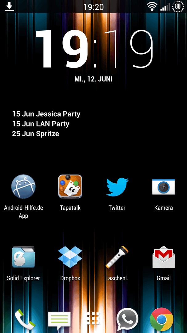

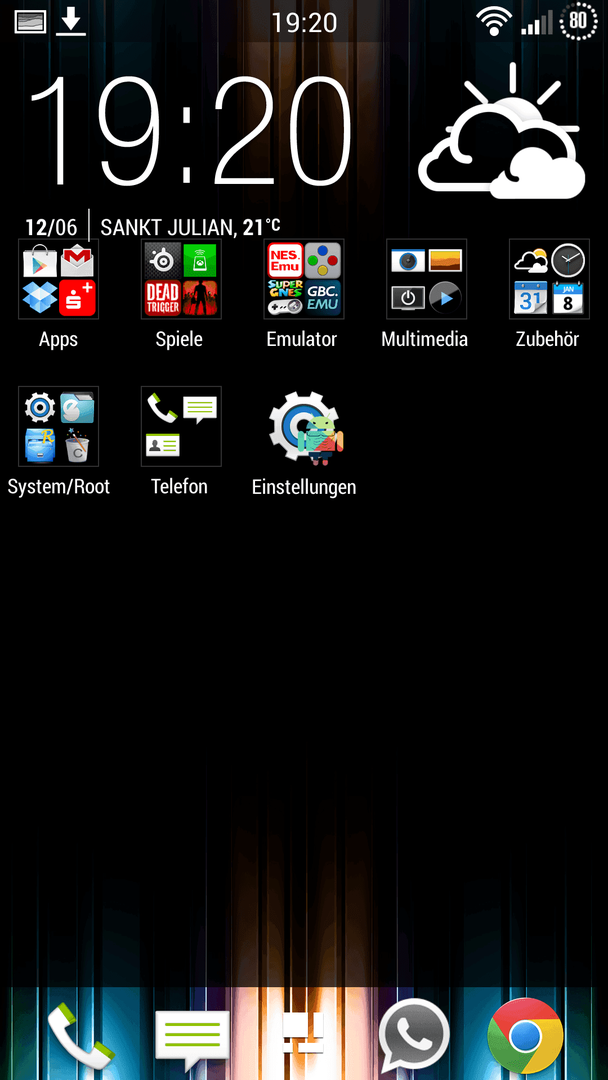

Hey... kann man den Dock so einstellen das er im App drawer semitransparent wird?
Quasi im Homescreen transparent und im Appdrawer semitransparent.
Gesendet von meinem HTC One mit der Android-Hilfe.de App
