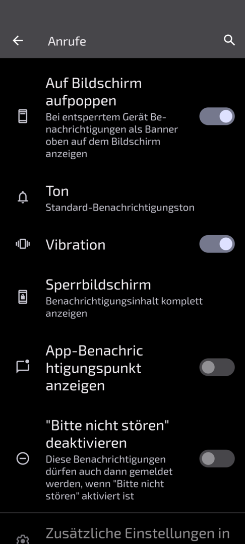

@RE60
"Auf Bildschirm aufpoppen" und die Sperrbildschirmfreigabe sollten in den Benachrichtigungseinstellungen aktiviert sein.
Ich weiß leider nicht genau, was du meinst. Morgen kommt der nächste Test mit Signal und dann berichte ich hier wieder.
Einstellungen - Apps - Signal - Benachrichtigungen - Anrufe
Bearbeitet von: Joh - Grund: Vorschaubild verkleinert - Mobil nicht möglich!
War sogar alles schon so eingestellt, nur Vibration habe ich jetzt noch hinzugefügt. Danke Joh.
Mit der hier empfohlenen Einstellung funktioniert jetzt alles bestens. Es klingelt jetzt zuverlässig bei jedem Signal-Anruf. Danke nochmals an alle.
