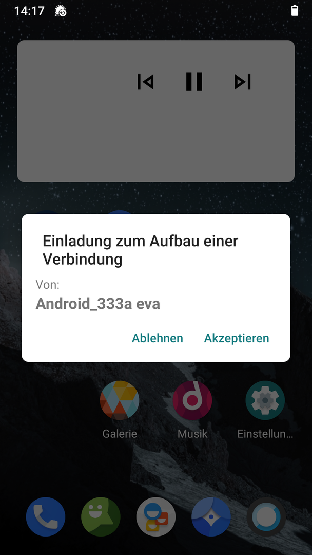

  • Bringe das neue Mobiltelefon in die Nähe des alten Mobiltelefons und akzeptiere die Benachrichtigung auf dem neuen Mobiltelefon.
  • Vergewissere dich, dass der 7-stellige Code auf beiden Mobiltelefonen übereinstimmt und drücke Weiter auf beiden Mobiltelefonen.

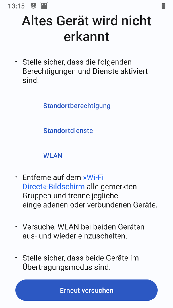

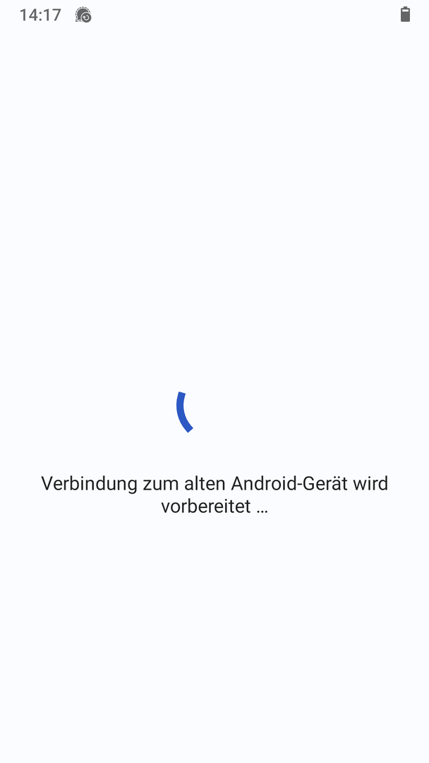

Leider schaffen die Handys nach dem akzeptieren es nicht, sich weiter zu verbinden und es kommt auch kein Code.
Endet mit der "infoseite", die besagt, dass das alte / neue Gerät nicht erkannt wird.

Glaube ich zwar nicht aber vielleicht geht es ja mit "WiFi direkt" besser.

Der 3. Anhang sieht sowieso so aus als sei es von WiFi direkt.
Signal macht also automatisch eine WiFi direkt Verbindung.

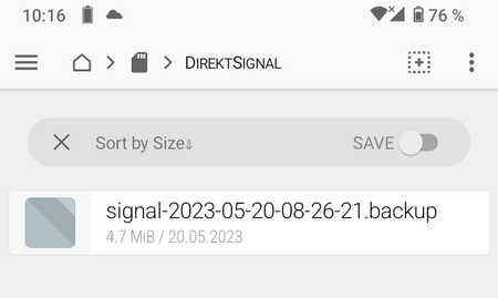

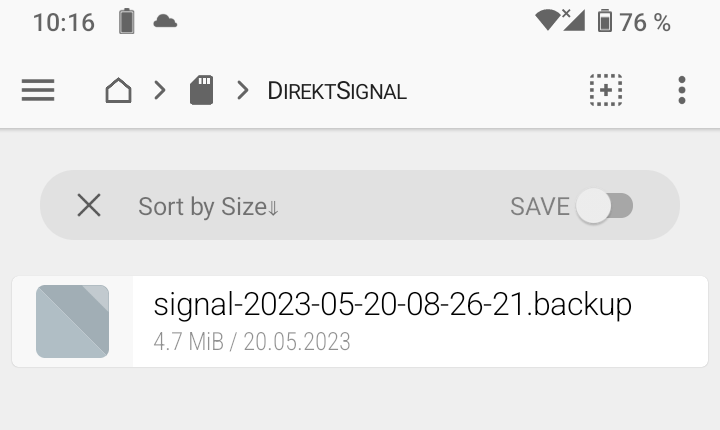

Wie gesagt konnte ich kein Backup machen. Das Handy hat keinerlei Speichermöglichkeit gefunden.

Ging nicht, egal wie.
Auch nicht mit Zugang ins Internet.
Ich schreibe in der Vergangenheitsform, da ich bei dem Handy ein wenig den Fehler lösen konnte. Konnte den "toten" Teil des internen Speichers (SD) entriegeln und so funktioniert Signal gerade wieder und macht auch artig Backups. ;-)
Warum das mit der Direktübertragung nicht geklappt hat, weiß ich nicht.
Willst du mir verraten wie du das hinbekommen hast?
unter Speiche draufklicken und entfernen.
Dann ist der zuvor als intern eingerichtete Speicher auf der SD-Karte weg und auch nichts mehr lesbar.
