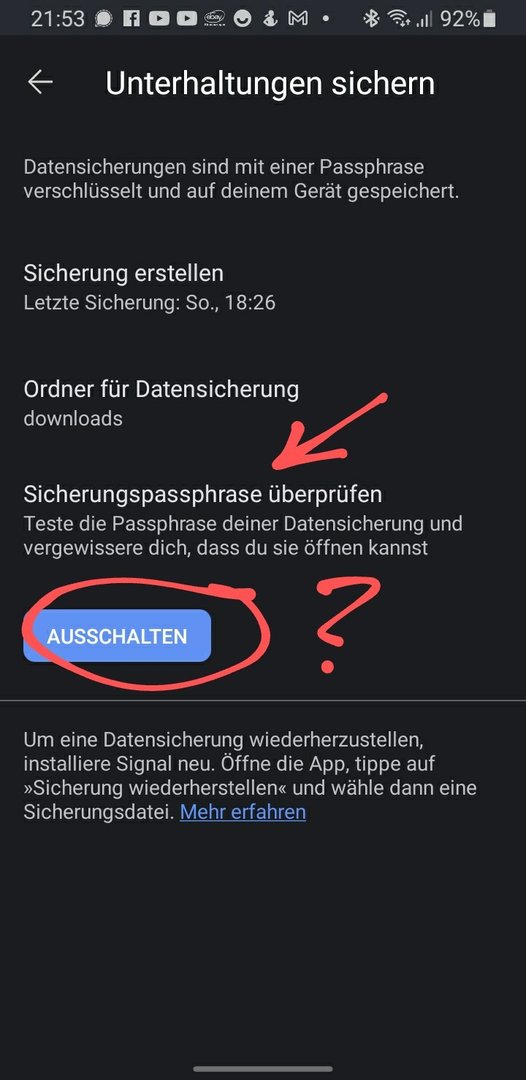

ich nutze seit einigen Jahren Signal und muss jetzt wieder auf ein anderes Smartphone wechseln. Bei der Eingabe der vor ca. drei Jahren erstellten Passphrase gab es seinerzeit keine Probleme. D.h. ich konnte meine Daten wieder einspielen. Die damals notierte Passphrase habe ich noch.

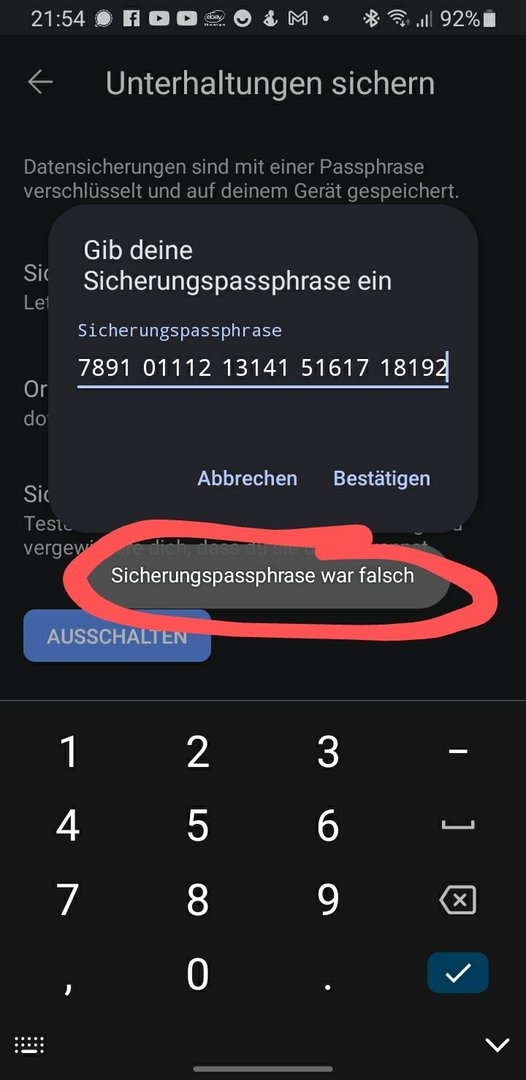

In der App kann man die Passphrase auch ohne Datentransfer prüfen. Jetzt wird mir jedoch angezeigt, dass die Passphrase falsch ist.
Kann ich einfach die Datensicherung ausschalten, um eine neue Passphrase zu generieren, oder verliere ich durch das Deaktivieren der Sicherung sämtliche Daten?

Du kannst die Sicherung einfach deaktivieren und wieder aktivieren, dadurch verlierst du nix.

Ich habe die Passphrase neu erstellt und nach dem Erstellen nochmal auf dem alten Smartphone gecheckt. 👍
Danach habe ich meine Chats lokal auf den PC gesichert. Danach hat auch mit dem Backup auf dem neuen Gerät alles funktioniert. 👍 Datei mit den Chats gefunden, wiederhergestellt, Passphrase, SMS-Code akzeptiert, 👍
