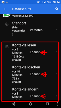

Schau mal in Einstellungen -- Datenschutz -- Datenschutz (kurz warten bis die App-Liste aufgebaut ist) und dann suche die Signal-App.
Per Long-Press auf die App öffnet sich die app-individuelle Einstellung für die Berechtigungsverwaltung. Dort schaust du mal ob "Kontakte xxx"-Berechtigungen richtig gesetzt sind. Vermutlich hast du das Berechtigungs-Popup mal versehentlich weggeclickt.
Beispielhaft angehängt für Whatsapp, da ich Signal nicht nutze:
