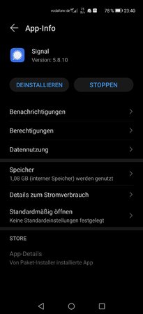

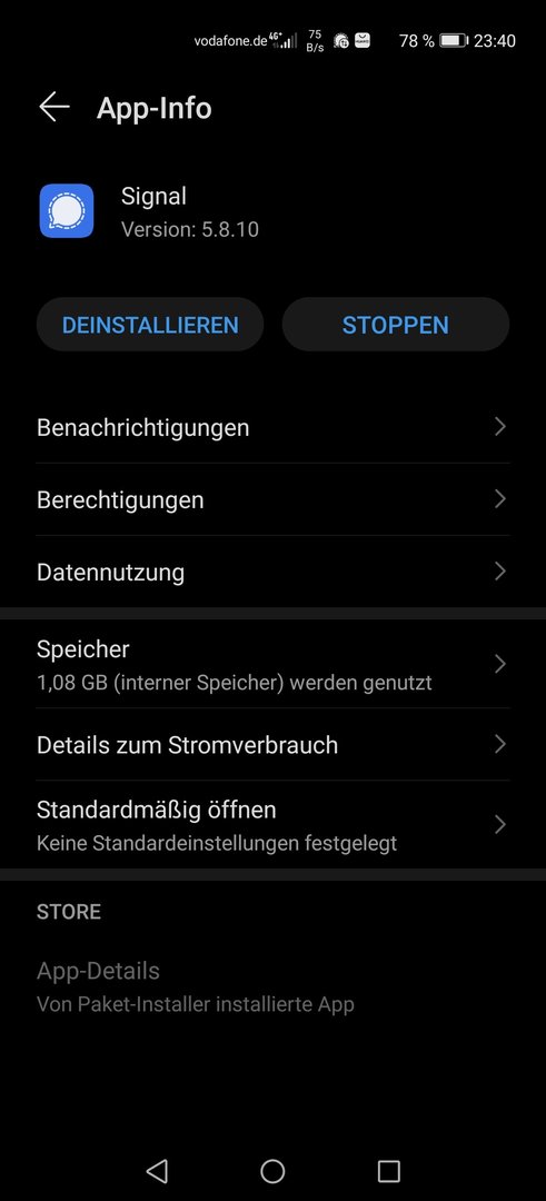

Ich habe nochmal nachgesehen, es ist tatsächlich die Signal-Version 5.8.10 ...
Also bei mir ist es die 5.10.8, mach doch mal einen Screenshot.
Wo stammt die denn her? Offenbar nicht aus dem Google Playstore...
Hallo, Du hast recht, nicht aus dem Google Playstore.
Was die genaue Herkunft betrifft, bin ich mir jetzt nicht sicher,
entweder von Aurora oder von der Signal-Seite.
Das hängt mit meinem (nahezu google-dienst-freien) P40 Pro zusammen.
Dann noch einen schönen Pfingstmontag.
Thomas
Danke, ich habe nun die 5.11.5 - APK installiert, auch damit funktioniert die Videoaufnahme so,
wie sie oben beschrieben und erwartet wurde.
