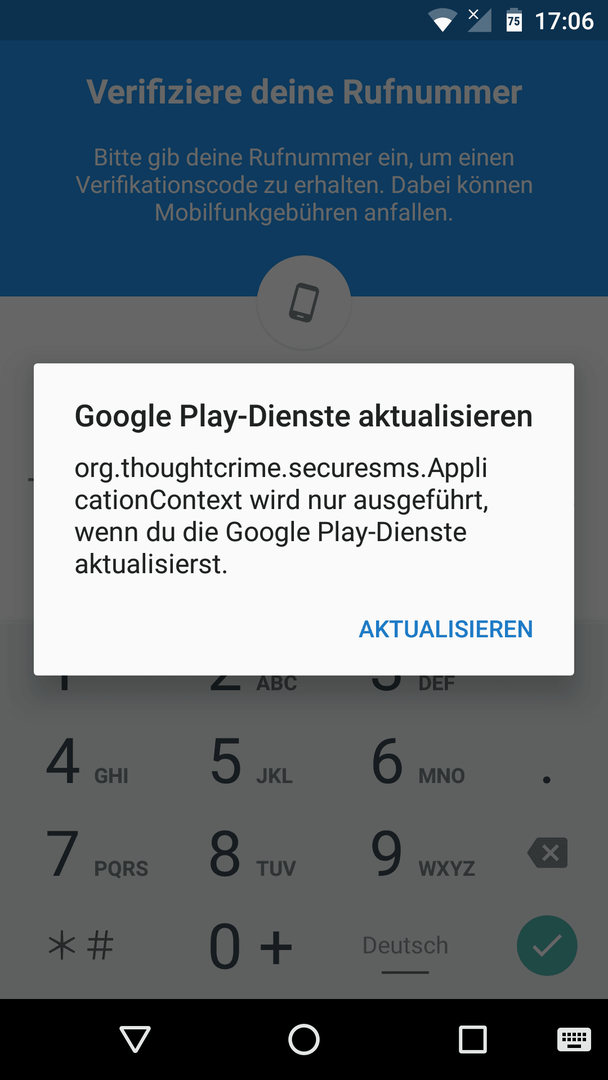

Ich habe jetzt mit dem XPosed-Modul FakeGApps Signature Spoofing unter LineageOS 14.1-20171228-nightly-mido, dann MicroG Service Core, Services Framework Proxy und FakeStore installiert und es funktioniert nicht. Bei der Stable Version von MicroG Service Core 0.2.4 möchte Signal bei der Verifizierung der Rufnummer die Google Play-Dienste aktualisieren (siehe Screenshot), dann habe ich eine Preview-Version der MicroG Service Core installiert und Signal stürzt einfach ab. hat jemand 'ne Idee?

Hi Arjab,
ich nutze LineageOS for MicroG. Dort ist das Signature Spoofing für MicrogG mit eingebaut (und nur auf dieses beschränkt).
Zur Installation von Signal muss ich allerdings wie folgt vorgehen (andere Apps, die so funktionieren kenne ich bisher nicht):
- die System-App MicroG App deaktivieren
- Signal Registrierung starten
- Signal stellt fest, dass ich keine GApps habe und schlägt vor Websocket Polling zu verwenden (angeblich ~seit Signal Version März 2017, davor gab es verschiedene Versuche mit LibreSignal, die aber von Signal nicht erwünscht waren)
- Nachdem die Registrierung fertig ist kann man MicroG wieder aktivieren, Signal verwendet weiterhin nur Websockets ("Hintergrundverbindung").
Die Frage, wie ich die Dauer-Notification loswerde habe ich leider auch noch nicht geklärt.
