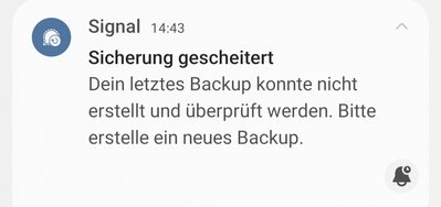

Ich habe den Sicherungsort angelegt im Ordner : interner Speicher... Signal
- Berechtigung erteilt und Passphrase notiert (angehakt)
- "Sicherung erstellen" angetippt
Backup geht immer bis 99,9% - dann immer nach einiger Zeit Abbruch mit Fehler-Meldung.
Habe auch andere Ordner angelegt und auch am Ladegerät probiert. Geht nicht.
Was kann die Ursache sein?

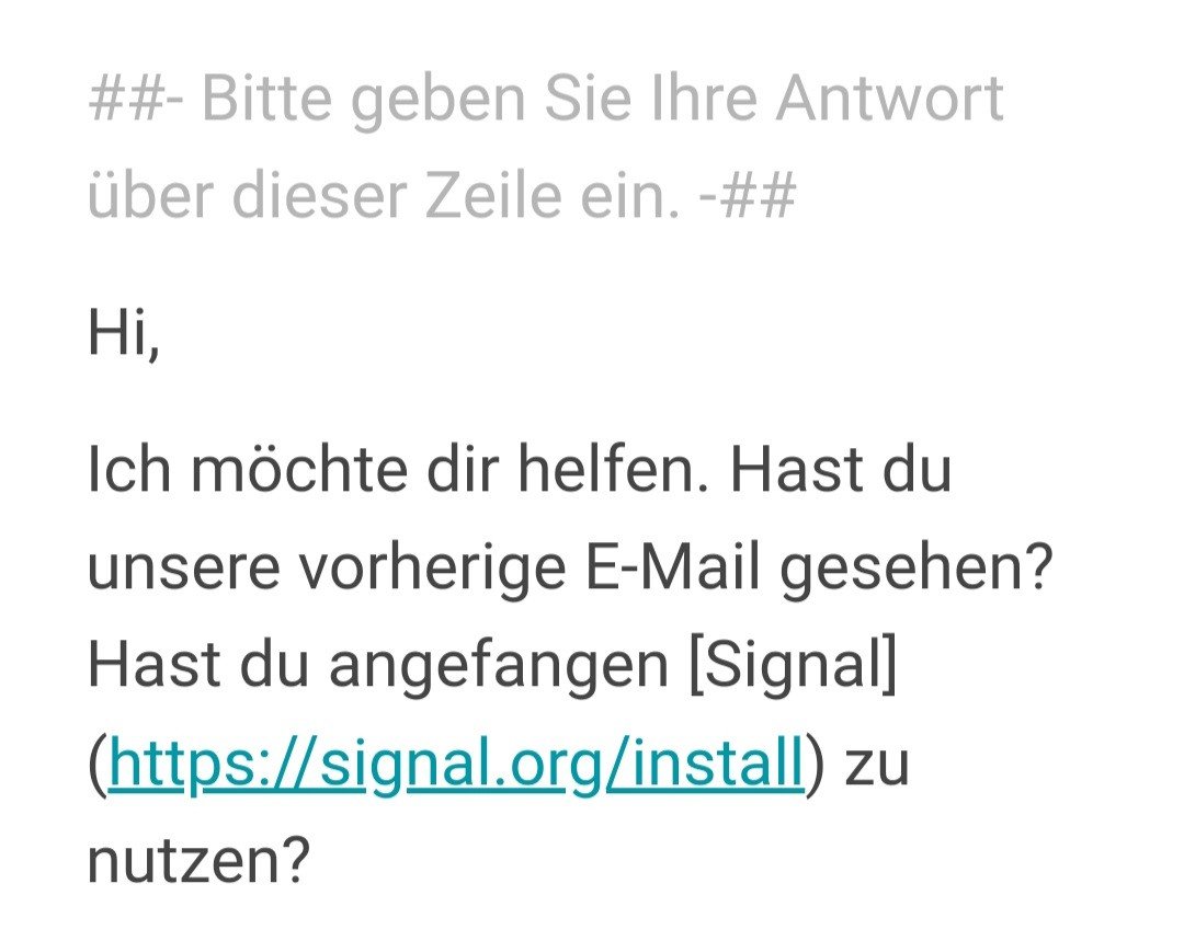

Also den Signal-Support kann man voll in die Tonne treten.
Textbausteine ohne Sinn und Verstand.
Das kam jetzt schon 2x. 🙄
Ich denke, ich werde mich von Signal wieder trennen!
Edit: Ich hatte übrigens jeweils geantwortet. Bei 2 Tickets.
Immer der gleiche Schwachsinn. 😡
Dann kommt nichts mehr.
