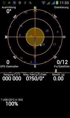

Leider geht auch bei mir der Kompass nicht.
Anzeige in GPS-Status App: 0?50/0°
Die Neigung zeigt auch immer nur 000 000, und
die Beschleunigungswerte sind auch unrealistisch.
Die GPS-Signalverarbeitung scheint auch nicht hitverdächtig.
Es dauert jedes mal 2-8 min. bis zum Fix.

Wer hat noch das Problem mit dem Kompass und Lagesensor ?
Gibt es schon eine Problemlösung ?
NavGear-Software ist dadurch beim abbiegen sehr ungenau.
Teilweise fährt man laut Navi erst einmal gradeaus über die Kreuzung.
Viele Spiele funktionieren dadurch auch nicht. :mad:

Ich vermute, der yamaha530 Sensor wird nicht richtig angesprochen oder ist in der ganzen Charge defekt. :unsure:
Lt. Pearl-Service wird der Hersteller informiert und wir bekommen Info´s über die weitere Vorgehensweise.
Der Kunde ist wieder mal Beta-Tester. :cursing:
So sieht das bei mir aus:
attachment.php

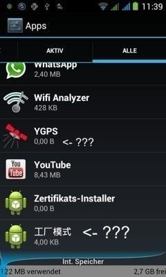

Was mich auch wundert:
attachment.php

Bei mir sieht der Kompass auch genauso aus wie bei Race, meine Gps verbindung hat bisher nicht geklappt und ich konnte viber nicht zum laufen bringen (Whats app etc. die angeblich auch inkompatibel sind haben funktioniert aber viber nicht)
