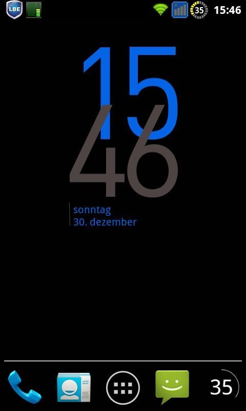

luk1de schrieb:
Ein bisschen traurig bin ich eigentlich auch, das ich jetzt nicht mehr die Akkuanzeige der Russen-Software habe
Die gibt es auch einzeln - siehe Anhang. Jetzt könnte ich mir ja eigentlich das Circle-Battery-Widget sparen :cool2:

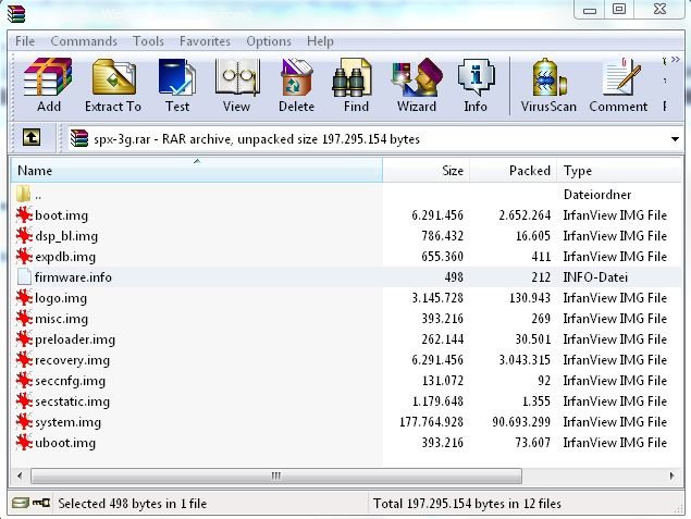

luk1de schrieb:
Hatte mal ein Pack geladen wo nur .img-Dateien drin waren
War es vielleicht dieses hier - dann lege ich mir das zur Sicherheit mal auf Seite:
Jupp genau das ist das Pack.
