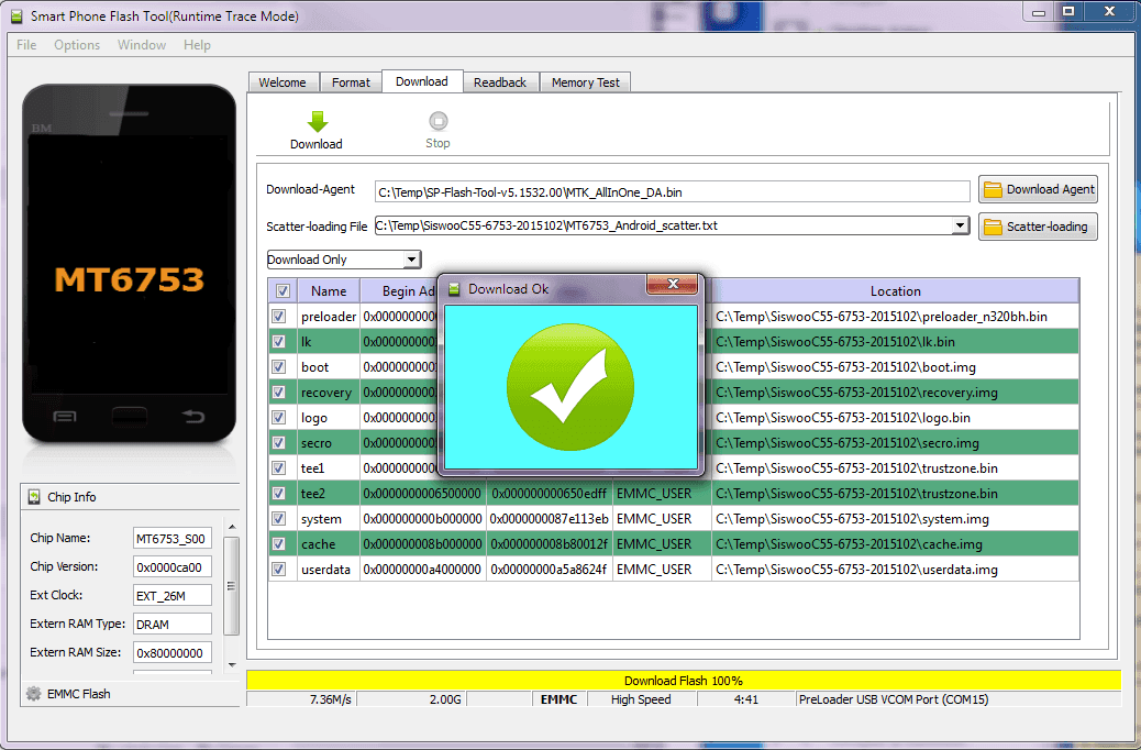

Wie geht das?
Ich gehe von Windows 7/10 aus!!
ALLES AUF EIGENE GEFAHR!!!!!!!
Erst einmal komplett durchlesen!!!
Von der Siswoo-Seite im Downloadbereich die Treiber und das Flashtool runterladen (ganz unten in der Übersicht)
Edit: Wenn das SISWOO-Flashtool Ärger macht, Post 34 ansehen
Treiber installieren, ggf. neustarten
Flashtool in ein eigenes Verzeichnis entpacken. Es braucht keine Installation.
ROM vom 23.10. für das C55 runterladen und ebenfalls in ein eigenes Verzeichnis entpacken
Das Flashtool starten,
Im Feld "Scatter-loading file" (ungefähr in der Mitte) rechts aussen den Button "scatter-loading" anklicken, zum ROM navigieren und das dortige "MT6753_Android_Scatter.txt"-File auswählen.
Danach entweder alles anklicken (mit Haken versehen), um alles neu zu installieren (alles wird überschrieben!) oder z.B. nur die system.img auswählen.
Hinweis von C55:
wer die alte Firmware drauf hat, also die vom Juli, dann immer komplett alle Dateien flashen.
Das C55 ausschalten und die Batterie rausnehmen
Hinweis von C55:
Den Akku muss man nicht entnehmen, das kann man sich sparen, einfach das Smarty im ausgeschaltenen zustand am USB einstecken.
Im Flashtool "Download" starten und erst dann (!) das C55 an das USB-Kabel anschließen.
Nach ein paar Minuten erscheint ein dicker grüner Haken und das Flashen ist gelaufen.
Das C55 vom USB-Kabel trennen, Batterie wieder einsetzen, Deckel drauf und neu starten. Das dauert etwas, zumal ja die erwähnten 57 Dateien neu optimiert werden.
Das wars.
Diese Vorgehensweise gilt analog auch zum Beispiel für das Flashen einer anderen recovery.img.
Edit: Wenn das Flashtool von der SISWOO-Seite Ärger macht, Post 34 ansehen
Bei mir hat das funktioniert. Das heißt aber nicht, dass es bei DIR funktionieren muss. Ich übernehme keinerlei Gewähr. Du machst das auf eigenes Risiko!
Wenn man(n/frau) das einmal gemacht hat, ist es ganz einfach und geht ratzfatz :laugh::laugh::laugh:

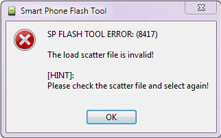

@Urs_1956: Happich, von Ehrgeiz zerfressen, natürlich gemacht (bevor ich nicht mehr weiß, wie's geht). Ich hab die ganzen Wochen aber nichts anders gemacht als gestern Abend, aber ständig kam die Fehlermeldung, dass der Scatter file invalid wäre o.ä. Gestern gings's auf einmal. Als ich dann die noch aktuellere Version drauf machen wollte, kam der Fehler schon wieder. Ich hab dann das Flashtool (?) erneut bei Siswoo runtergeladen und dann ging es wieder. Keine Ahnung ... aber egal.
Ich habe noch nicht viel ausprobiert, außer das mit Payback und dann hab ich noch das Cover einer Zeitschrift fotografiert bei Zimmerbeleuchtung: Wenn ich das Foto vergrößere, sehe ich sogar die Rasterpunkte vom Druck. Wahnsinn, was für ein Unterschied zu vorher, mit dem Rauschen. Was mach' ich jetzt mit dem P8 :biggrin:
ich habe an einem Win7 und Win8 PC erfolglos versucht mit dem flashen zu starten.
Es kommt immer folgende Fehlermeldung (an beiden PC's) nach dem Laden des Scatter files:
Im flash-tool selbst habe ich nichts geändert. Einfach nur entpackt und gestartet.
Treiber habe ich die "Driver_Auto_Installer_v1.1228.00" Install.bat benutzt. Laut Log "Install success." ...
Hat jemand einen Tip?
Versuch es mal mit dieser Version des Flash-Tools:
klick
Reaktionen: C55, Miss Montage und Urs_1956
