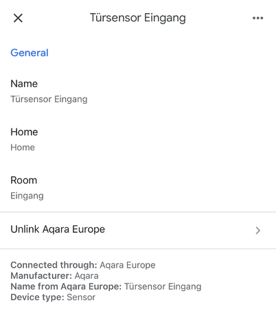

Ich hätte eine Frage bezüglich der Einbindung von Sensoren in Google Home. In HomeKit klappt das super. In Google Home werden mit nur komische Sensor Icons angezeigt aber ich kann nicht ablesen ob eine Tür offen oder geschlossen ist und auch nicht die Temperatur. Ich kann alles über den Assistant abfragen, aber das will ich nicht jedes Mal. Gibt es eine Möglichkeit sich das auch anzeigen zu lassen in der Google Home App?

Wenn ich das Aqara-Geraffel direkt einbinde, dann sieht es in der Google Home App tatsächlich "bescheiden" aus. Da ist Homekit doch ein wenig weiter und man kann im Nachhinein noch die Funktionen etwas anpassen.
Ach was @milhouse81... Gibt es tatsächlich in der Google Home App keine "sichtbaren" Schaltzustände der Sensoren (Mal auf den jeweiligen Raum und dann auf den Sensor geklickt?)?! 😱
Damit wären die ja schon fast raus bei mir. Kein Bock immer per Sprache bzw. der eigenen App abzufragen...
@Etrius Ja, also ich habs bisher nicht geschafft...weiss nicht ob das ein Problem von Google Home oder den Sensoren ist. In Alexa wird der Status angezeigt. In Homekit auch. Nur Google Home kann das nicht. Zumindest hab ich es noch nicht geschafft.

Hmm... Der "grüne Punkt" scheint nur anzuzeigen, dass der Sensor "online" ist?!
Mal versucht den "Gerätetyp" zu verändern (Smarte Steckdosen kann man auch als "Glühbirne" laufen lassen)?
Vielleicht mal den Sensor als "Schalter" definieren (Schalter haben bei GH ja einen "grafischen" Schaltzustand)...
@Etrius Ich kann leider nichts ändern. Also ich weiss nicht wie. Wenn ich auf den Sensor klicke kommt das, aber zum ändern geht nichts...

Okay... Ich dachte man könne eventuell auch bei den (Aqara)Sensoren den Gerätetyp verändern... ;)
Das ist ja echt blöd in der Google-Home App gelöst!
In der dazugehörigen App (von Xiaomi?) werden die Schaltzustände aber angezeigt? Und wenn man Google "anspricht", antwortet er/sie auch korrekt mit "Sensor XY/Fenster/Tür ist offen/geschlossen"?
Genau...über Sprachsteuerung lässt sich der Zustand und Temperatur erfragen.
In der aqara App selbst klappt auch alles...auch in der Alexa App und Homekit
Blöd.... 🤦🏻‍♂️
Na ja... Vielleicht gibt es ja irgendwann mal ein Update (von Aqara) welches GH dazu "überredet" die Werte auch anzuzeigen... 🤷🏻‍♂️
