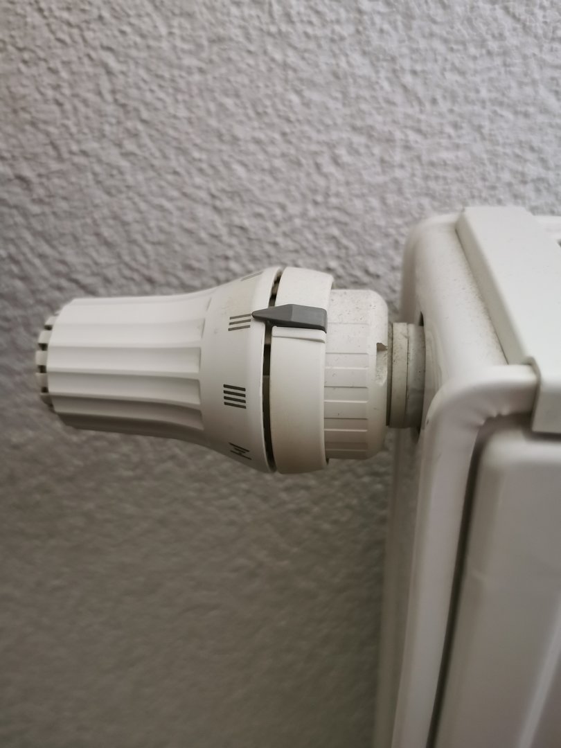

Aaa ok, daß heißt daß es meine gewünschten 24grad im Zimmer hält,sofern ich natürlich heize,weil ja die Temperatur davon abhängt wie viel ich ja Holz rein tuhe, weil mir ist nur wichtig daß es die gewünschte Temperatur hält,bis jetzt gehe ich 20x am Tag zum Heizkörper und regle die Heizung hin und her weil ich meine gewünschte Temperatur nie einhalten kann.
Und ja, ich glaube es sind normale Ventile, keine Ahnung, ich kann ja ein Bild Posten.

Bei allen Thermostaten hast du Adapter für gängige Typen dabei. Einfach ausprobieren.
