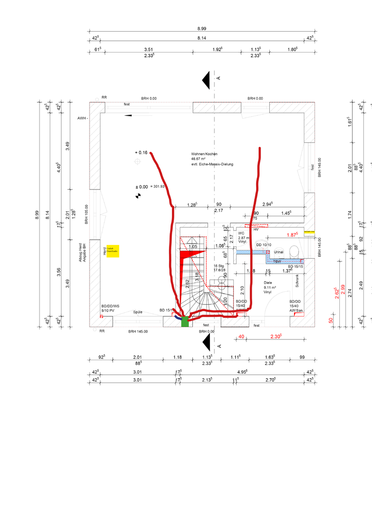

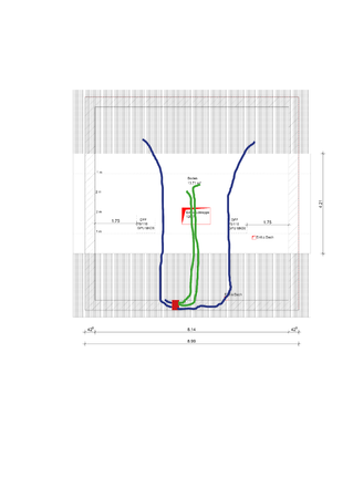

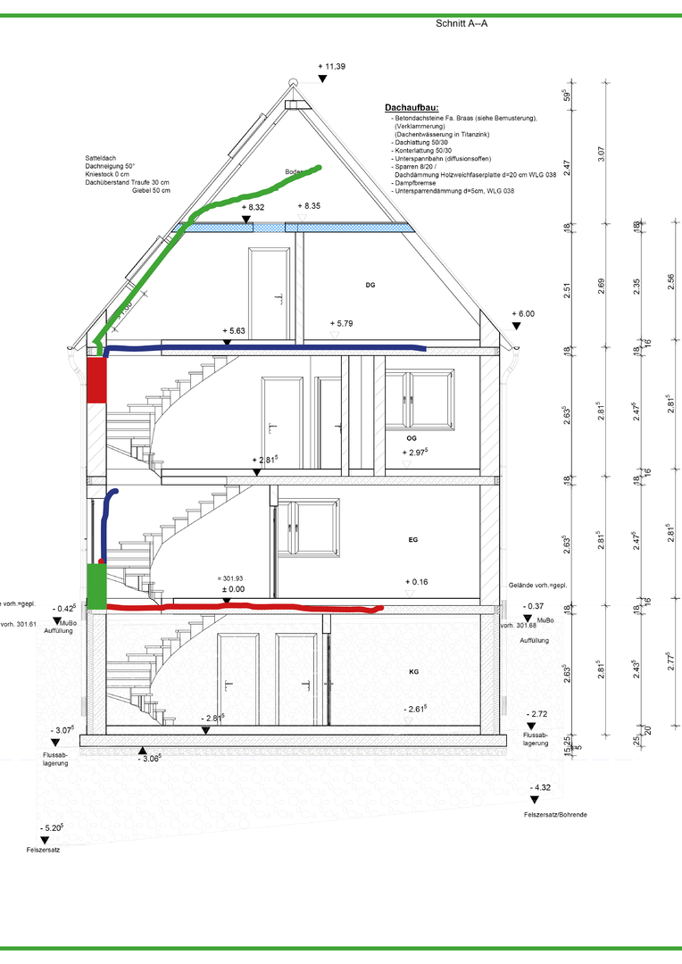

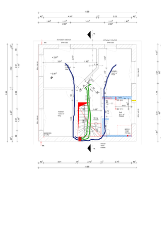

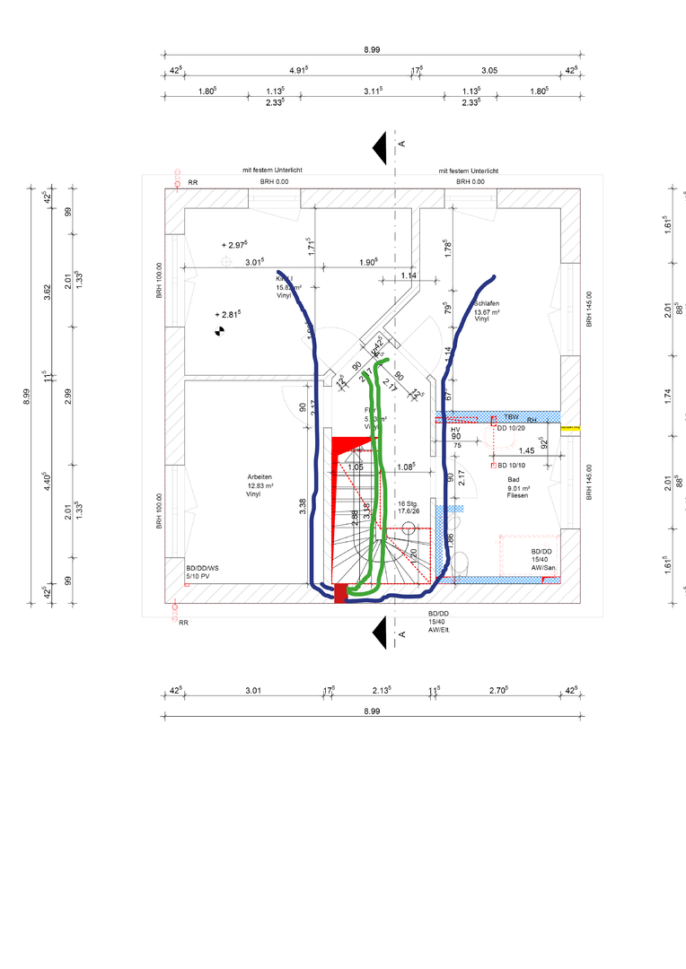

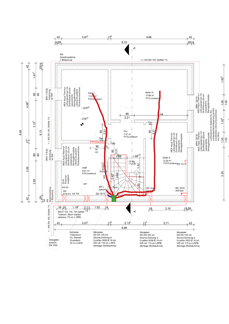

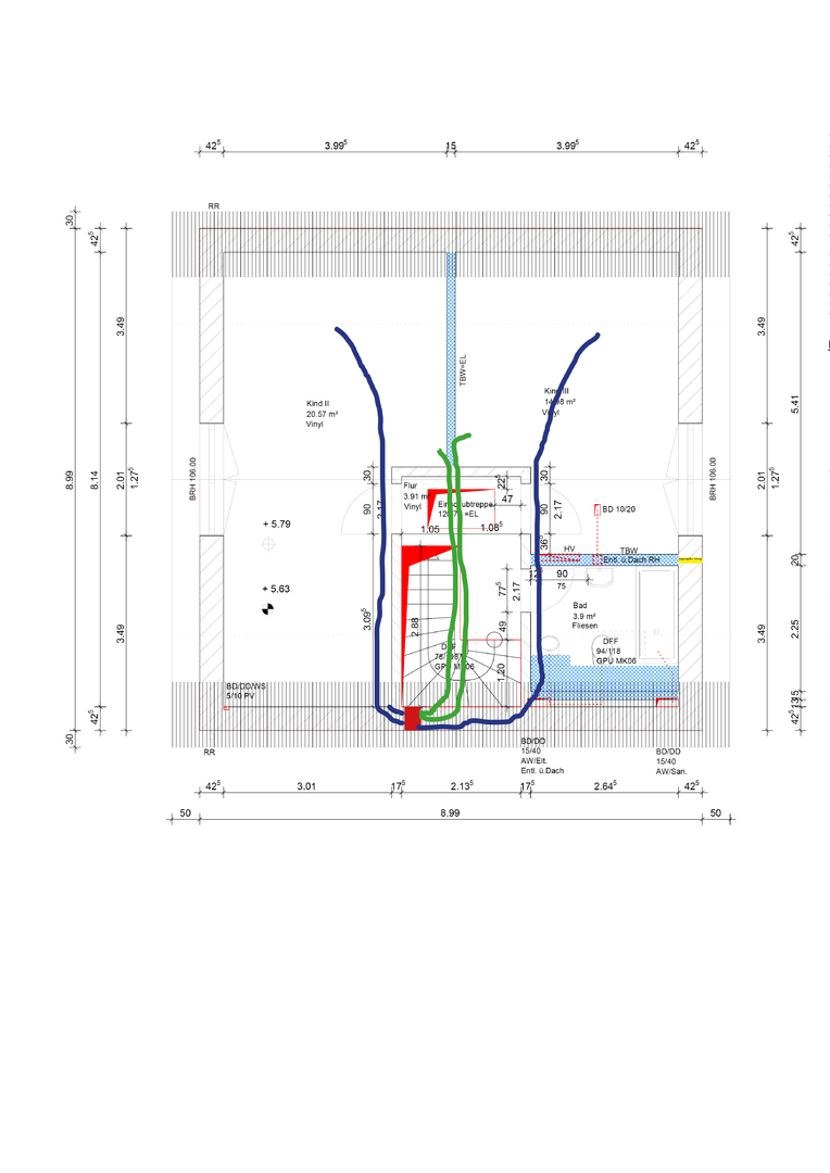

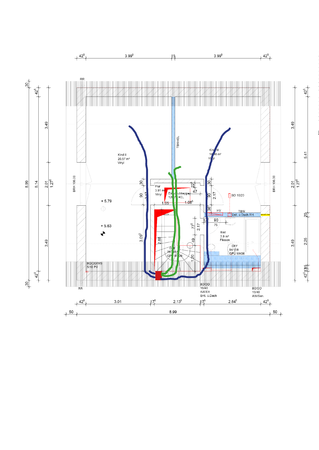

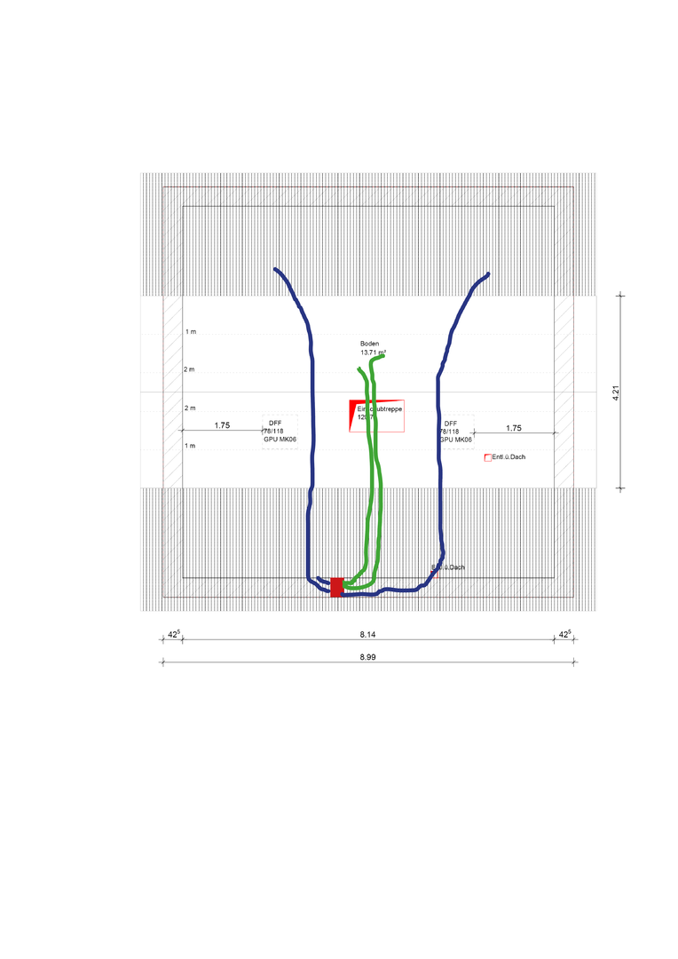

Also am Montag soll es mit Tiefbau losgehen. Heißt, entschieden ist immer noch nichts.
Eine zentrale Lüftungsanlage will das Hausbauunternehmen wohl nur wenn wir das mit Druck durchsetzen.
Wir haben uns aber das BluMartin System intensiv angeschaut und es gefällt uns sehr gut. Für unser Haus mit Keller, EG, OG, DG bräuchte amn aber eigentlich 4 Geräte die pro Stück 1500 kosten. Dazu einiges an Verlegematerial und hier und da wohl auch noch diese FreeAirPluss Geräte, die einzelne Räume dazu holen. Die kosten aber auch nochmal 500 pro Stück. Beim ersten Angebot waren wir bei 10.000 mit eigenem Einbau und um Keller war nur ein Raum mit eingeschlossen.
Der Vertreter tut zwar so als wäre der EInbau total easy aber ich kann ihn ja mal Fragen ob er ihn mir für 500 mit Garantie gleich mit macht. Man baut die Geräte halt doch in die Haushülle ein und die ganzen Ablufftleitungen werden auf die Filigrandecke in den Beton eingegossen. Ich könnte mir vorstellen, dass man sich da auch schnell mal Instabilitäten mit einbaut und vor allem bei ungünstiger Verlegung (zu enge Radien ...) auch Lautstärke und Verdreckung ein Thema sind. Auch hier ist das Hausbauunternehmen nicht begeistert. Der AUfwand ist dann aber fast der Gleiche wie bei einer Zentralen Anlage, nur dass man dort nur ein Gerät und auch nier eine "Kleine" Zu und und Abluft hat, statt das Große Gerät in die Wand zu bauen. Preislich wird es da auch keinen nennenswerten UNterschied geben.
Wir sind nun am Überlegen nur 2 oder sogar nur 1 Gerät ins Treppenhaus zu bauen. Damit wäre trotz geschlosssener Fenster und Türen dort immer eine halbwegs taugliche Luft. Da alle Räume davon abgehen rechnen wir mit genug Zirkulation zum Flur. Wenn es doch zu stickig wird können wir irgendwann noch die FreeAirPlus zu den betreffenden Zimmern ergänzen. Im Hausflur wäre auf jeden Fall auch die Lautstärke des Gerätes kein Thema. Idealerweise würden wir die Räume wo es einfach geht dann sogar gleich noch mit einer ABluft-Leitung versorgen. Die Bäder würden wir mit Lüftern die auf Luftfeuchtigkeit und Schalter mit Zeitsteuerung reagieren ohne Wärmerückgewinnung und feuchte, stinkende Luft nach außen bringen versorgen. Der Vertreter hat mir noch nicht geantwortet ob es möglich ist, mit zusätzlichen Lüftern Luft aus dem Haus zu bringen und das FreeAir100 bringt mehr Luft rein als es Absaugt. Duntabzugshaube über dem Herd wäre das gleiche. Dort würden wir nur absaugen und müssten darauf vertrauen, dass uns dann nicht die Trommelfelle wegen unterdruck platzen.
Ich hänge mal die aktuellen Ideen an.
EDIT (Ergänzung zu den Plänen: Es zeigt den Vorschlag ohne FreeAirPlus Geräten, also vielen ABluftrohren. Ob das Umsetzbar ist weiß ich nicht. Es sind immer 2 Leitungsebenen in den Etagenplänen, also pro Gerät, dargestellt. Im Schnitt sieht mal die Höhen wo die Rohre langlaufen. Und auf den Etagenzeichnungen dann in welche Zimmer.)
