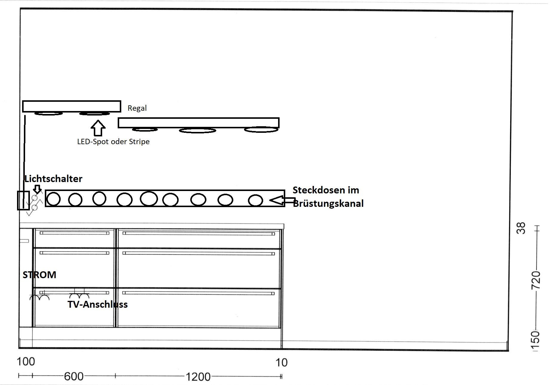

Über die Arbeitsplatte soll ein Brüstungskanal kommen mit ca. 8 Steckdosen.
Gerne würde ich diese Smart mit Alexa steuern.
Meine Vorstellung war es mit dem Stromkabel in den Shelly mit Kippschalter bzw. direkt in einen Smarten Schalter (Amazon.de Lichtschalter) zu gehen und von dort aus die 8 Steckdosen in Reihe zu schalten.
Möglich wäre auch das ich das ganze in 2x 1 Schalter für 4 Steckdosen
Ziel ist es das ich beispielweise Alexa sagen kann: "Alexa, Zeit für Kaffee" und die Maschinen schalten sich ein und das Licht (LED Spots/Stripe) geht an.
Kann ich den Lichtschalter nur für das Licht benutzen oder eignet es sich auch für meinen Bedarf?
Für alternative Vorschläge bin ich ganz offen und würde mich auch sehr über eure Tipps und konstrukive Kritik freuen!
