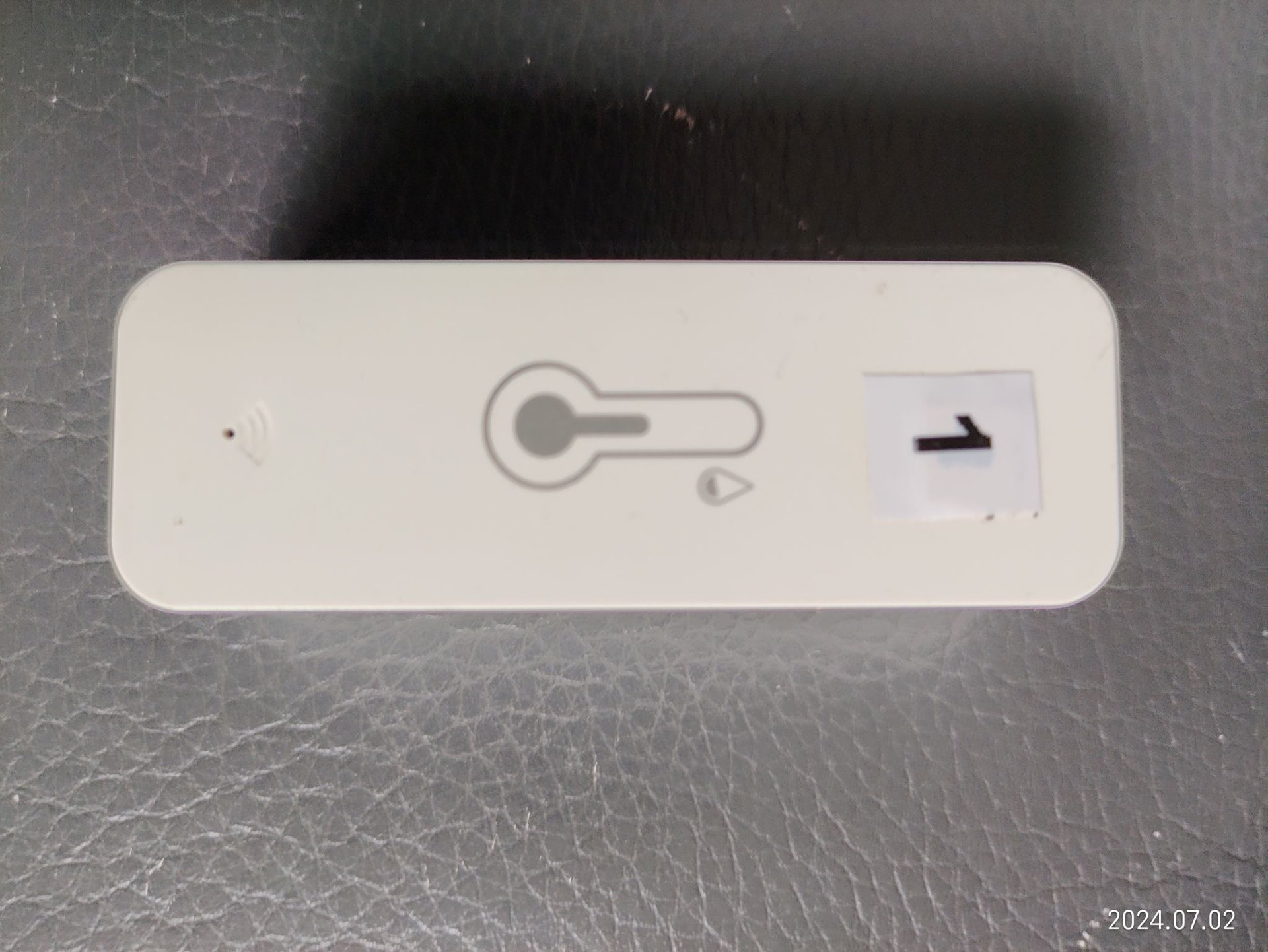

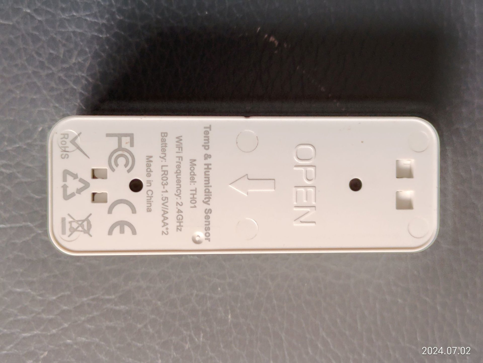

Hallo liebe Gemeinde,
ich habe die Fritz!Box 7583 mit zwei Repeatern 1200AX und einem Repaeter DVB-C in Betrieb. Angeschlossen sind Kameras u.a. Alles funktoniert einwandfrei, sowohl über die Repeater als auch direkt zu der Fritz!Box 7583.
Allerdings verbinden sich die T&H Temperatursensoren nicht direkt mit der Fritz!Box auch nicht über die 1200AX Repeatern.
Dagegen funktioniert die Verbindung mit dem Repeater AVM DVB-C einwandfrei. Letzterer ist über LAN-Kabel mit der Fritz!Box verbunden.
AVM konnte mir nach langem hin und her keine Lösung anbieten.
Kennt jemand das Problem ?
Bearbeitet von: Elmar12 - Grund: Bilder

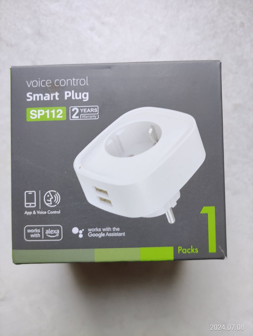

Ich habe ja auch noch Smartschalter über SmartLife installiert. Diese funktionieren bei allen Geräten, auch wenn ich den DVB-C entferne.
