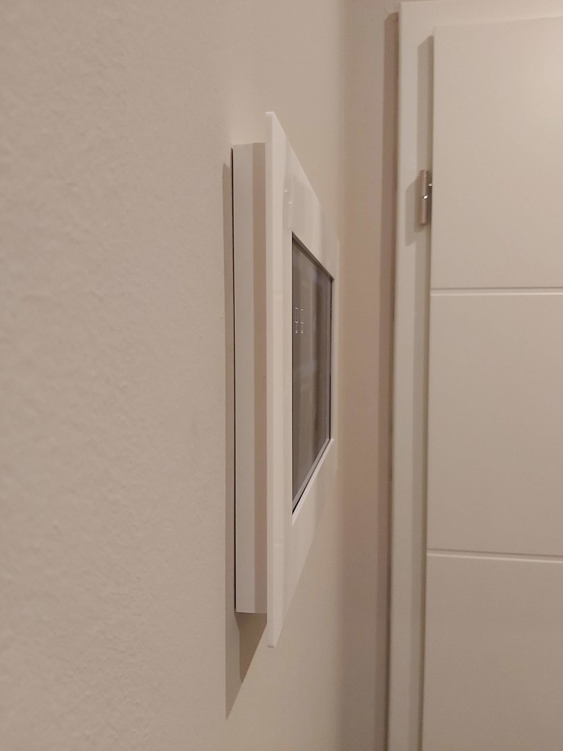

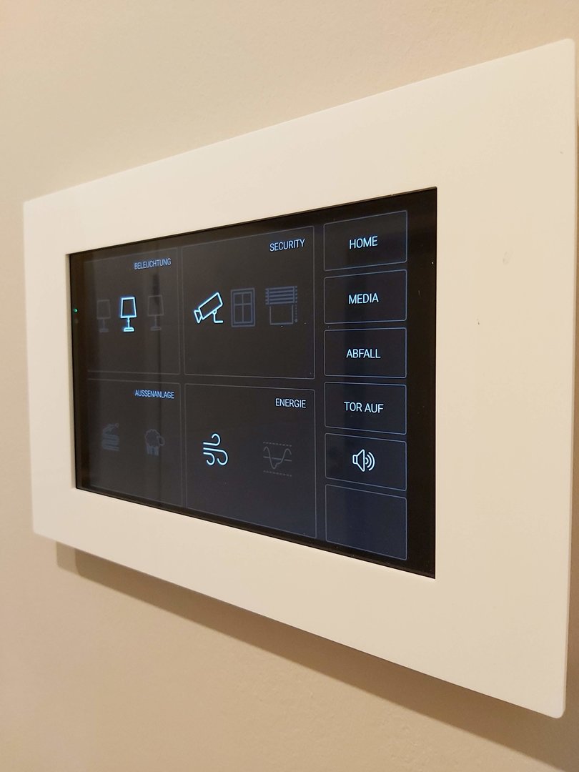

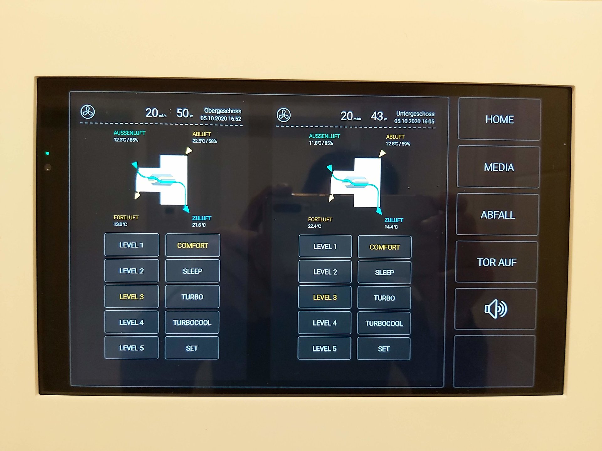

Hallo Dom,
ich habe Ähnliches realisiert, allerdings mit zwei m.E. wesentlichen Punkten.
a) Stromzufuhr findet nur um die 8 Stunden am Tage mittels stabilen und elektronischen Netzteil an der
Hutschiene statt ( 8 A Netzteil), welches mittels Schaltuhr gesteuert ist.
b) Die App steuert die Bildschirmhelligkeit entweder bei einem Event (z.b. Tor auf, Klingel) und reduziert sich
nach ca 5 Minuten auf eine Helligkeit von 20 % so dass die wesentlichen Elemente noch sichbar sind.
Erst mit einem Touch auf den Screen geht die Helligkeit wieder auf 100%.
Ansonsten hast du eine Einbrennung oder Wegen a) recht bald einen Akku Tot.
Alles läuft auf drei Geräten seit ca, 3 Jahren ohne Probleme
