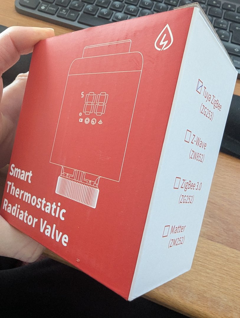

Ich habe bei Banggood einige 'Tuya Smart Zigbee3.0" Thermostate bestellt, laut den Infos die ich davor gefunden hatte, sollte das Modell mit Echo als ZigBee Gateway funktionieren.
Tut es aber nicht. Erst als ich ein altes Lidl Silvercrest GW rausgekramt hatte, kommt ich die TRVs einbinden.
Auf der Verpackung sind verschiedene Varianten angegeben. Ich habe das Gefühl, dass die Variante die gelieferte wurde, die falsche ist (siehe Foto). Es gibt 4 Varianten, meine ist Tuya ZigBee (ZG253) und ich vermute ZigBee 3.0 (ZG252), wäre die richtige gewesen. Kann das jemand bestätigen? Gibt es doch eine Möglichkeit die TRVs ohne separatea Gateway direkt an dem Echo zu betreiben?
