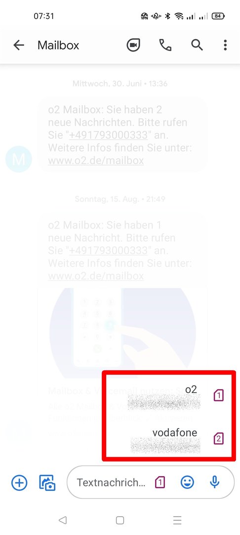

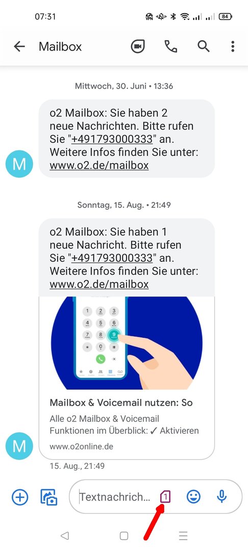

Ich nutze die Google-Messages-App für SMS/MMS. Du kannst (wie @rene3006 bereits geschrieben hat) entweder generell eine SIM für die Nachrichten definieren (je Kontakt geht das leider nicht), oder hast bei jeder SMS die Wahl.
Grundsätzlich merkt sich die Messages-App, von welcher SIM die letzte SMS verschickt wurde und aktiviert diese auch bei einer neuen SMS. Vor dem Sende-Button ist eine Schaltfläche, mit der man SIM "1" oder "2" auswählen kann.
Inzwischen funktioniert das auch zuverlässig beim Teilen von Inhalten per MMS. Hier hatte ich in der Vergangenheit öfter das Problem, dass die MMS dann von der falschen SIM versandt wurde (beim Teilen hat man keine Wahlmöglichkeit). Inzwischen wird auch hier zuverlässig die zuletzt genutzte SIM genommen.
