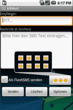

Vorher kommen noch Smilies... hier brauch ich noch Ideen, wie und wo ich das einbauen soll... falls ihr Ideen habt... lasst es mich wissen! :)
Meine Idee wäre im Prinzip sowas wie die Tastatur von ChompSMS (die ist glaube ich vom iPhone nachgemacht). Weiß nicht, wie leicht das umzusetzen ist, aber das meine ich:
Hält man einen Buchstaben gedrückt, taucht oberhalb des Fingers eine Leiste mit Umlauten etc. auf, die diesem Button zugewiesen sind. Um diese zusätzlichen Buchstaben zu drücken, muss man den Finger hinüberziehen, ohne den Bildschirm loszulassen. Dabei wird der jeweilige Button nicht mit dem Finger verdeckt, das Menü ist ja oberhalb. Hoffe das war jetzt einigermaßen nachvollziehbar :confused:
Praktisch finde ich das halt insofern, als dass man den Finger nicht vom Display nehmen muss. Das geht um einiges schneller als wenn man erst loslassen und dann etwas tippen muss.
Das könnte man dann mit einem kleinen Button irgendwie lösen.
(Ich hab das jetzt aus Langeweile - in Paint, also keine Kritik bitte :D - mal vorgemacht. Siehe Anhang.)

Ok, ich werde das alles mal im Hinterkopf behalten... danke für den Screenshot... das entspricht eigentlich dem, wie ich es mir vorgestellt habe... perfekt! :)
