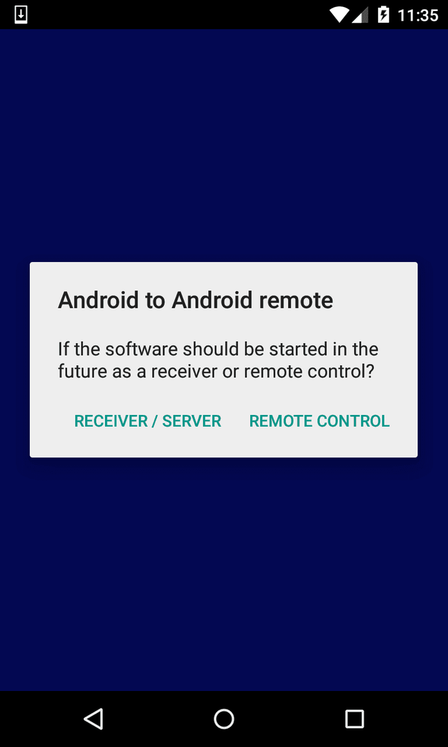

Gleich zuerst wird man gefragt ob das Gerät als Server oder Fernbedienung(remote control) fungieren soll.
Auf dem Tablet mit unseren Mediendaten wählen wir "Receiver/Server" aus.

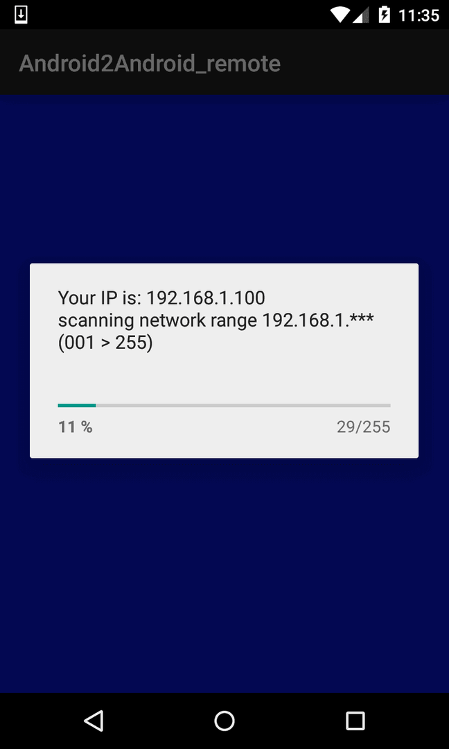

Nach dem setzen des Ports läuft die automatische Erkennung durch welche nach dem Tablet im Netzwerk sucht.
Sobald das andere Gerät gefunden wurde verbinden sich beide miteinander.

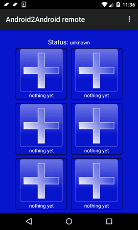

Das war das koppeln der Geräte :) - sobald das erfolgreich war bietet Android2Android remote an die einzelnen Tasten der Fernbedienung zu belegen.

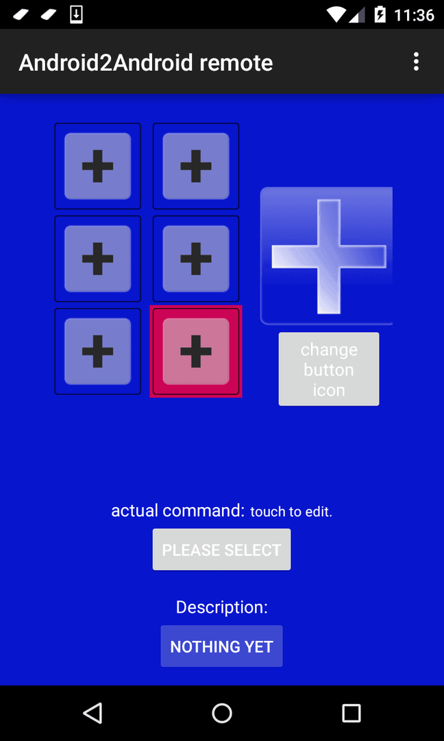

Mit einem Tip auf "Set up! kommen wir dorthin.
Wir haben 6 Tasten zu belegen - mit einem Fingertip auf eines der sechs "+" Symbole (welche unsere Tasten in klein darstellen) können wir nun nach belieben die
Icons und die "Befehle" zuweisen.
