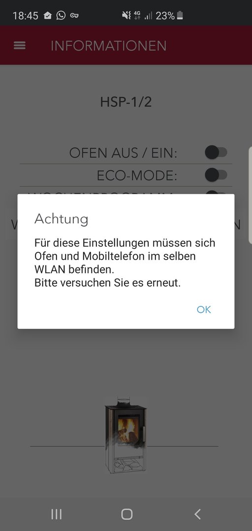

Jetzt meine Frage, ist es irgendwie möglich die App zu umgehen bzw. der App eine Dauerhafte WLAN Verbindung vor zu täuschen? Ein Versuch über VPN klappt leider nicht, hier kommt die Fehlermeldung "Der Ofen muss im selben WLAN wie das Handy sein"

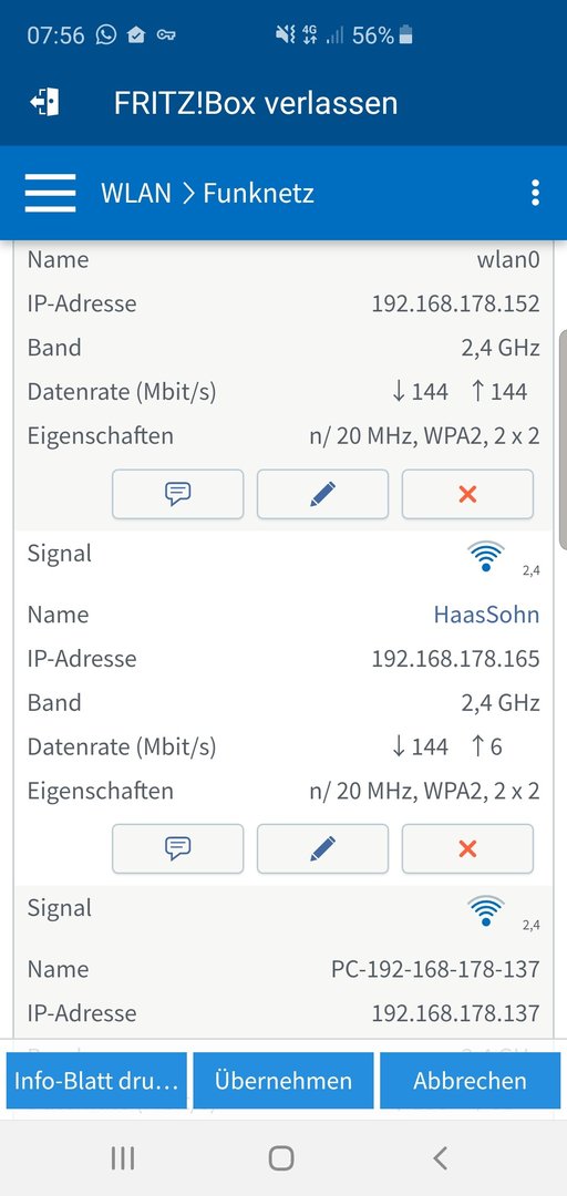

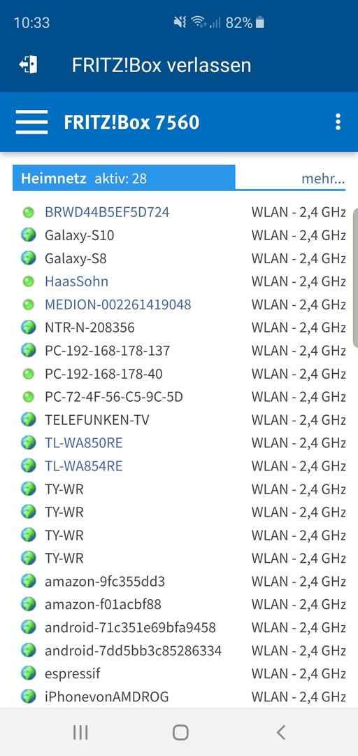

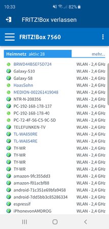

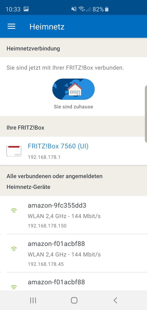

Anbei noch ein paar Screenshot, die VPN Verbindung ist stabil, die Geräte werden gefunden und lassen sich auch Steuern, er findet auch den Ofen, jedoch benötigt dieser um gesteuert zu werden immer ein WLAN (so die Fehlermeldung)

Also am Ofen liegt es nicht, er ist ja im WLAN und die Fehlermeldung sagt aus, dass sich Ofen und Handy im gleichen WLAN befinden müssen.
@heinzl
Richtig, so weit ist also alles korrekt, jetzt ist nur die Frage, wie bekomme ich die App dazu über VPN angesteuert zu werden
wenn der Hersteller den Zugang über VPN verhindern will, dann kann er das auch verhindern.
Da Du allerdings nur Screenshots von der Fritzbox gepostet hast, ist mir noch immer nicht klar, ob das VPN korrekt läuft. Denn dass das Smartphone via VPN auf die Fritzbox draufkommt, ist schon klar. Und das die Fritzbox die anderen Geräte im LAN sieht und ansprechen kann, ist auch klar. Die Frage bleibt: kann das Smartphone tatsächlich andere Geräte im LAN erreichen, wenn es per VPN mit der Fritzbox verbunden ist? Wenn nein, dann wäre es ein Konfig-Problem und behebbar. Wenn ja, dann glaube ich nicht, dass sich dein Problem lösen lässt.
