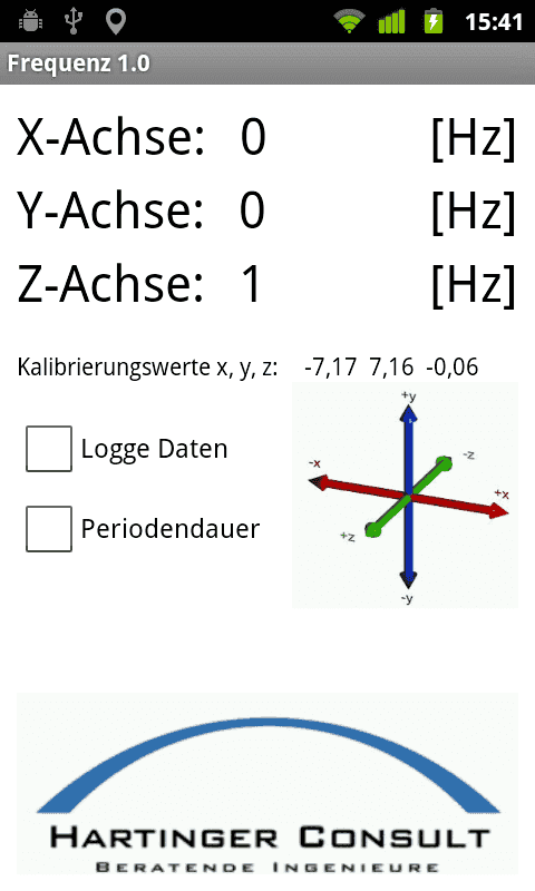

du solltest zum Auslesen von Neigungen den Accelerometer nehmen. Da wird der korrekt Wert angezeigt (zumindest fast cos(45°)*9.81 = 6.94 ;))
Im Bild auf Kalibrierungswerte schauen
auch diese Werte sind bei mir stark abweichend von der realen Position, ich hatte die Hoffnung das es nur an dem Sensor an sich liegt.
