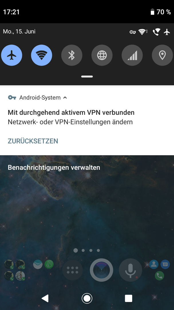

NUR: Wenn man die Statusleiste "runterwischt" erscheint folgende Meldung:
Wenn man hier jetzt auf "Zurücksetzen" tippt, hängt sich mein Handy auf - es "friert" ein und es geht nix mehr. Ich muss dann mindestens 1 Minute den On-/Off-Taster gedrückt halten, um das Handy neu starten zu können.
Wenn ich auf "Benachrichtung verwalten" tippe, öffnet sich die allgemeine Ansicht "App-Benachrichtigung", aber nicht DIE spezielle, um diese Meldung zu unterdrücken - ich habe sie auch weiter nicht gefunden.
Schieb mal die Benachrichtigung nach links - taucht da kein Zahnradsymbol auf, damit du genau diese Benachrichtigung einstellen kannst?
...ahh ja danke! Gerade ausprobiert. Android System: "VPN Status - Diese Nachrichten können nicht deaktiviert werden"
