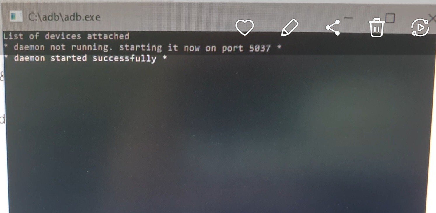

Handy per USB Kabel mit dem PC verbunden.
Starte ich nun adb devices kommt folgendes Bild und verschwindet nach ein paar Sekunden.
Hat jemand eine Idee was ich falsche mache oder wo der Fehler liegen könnte?
Danke.

dein Fehler ist wohl, dass du ADB über doppelklick startest?
Du musst ein Terminalfenster öffnen, in das Verzeichnis wechseln, in dem ADB liegt und dann "adb devices"
bzw. "adb shell" oder was du vor hast eintippen.

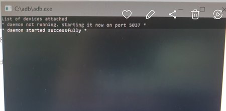

Die Lösung hat @maik005 schon genannt. Ein Doppelklick auf adb.exe öffnet ein Fenster mit demselben Titel wie im Screenshot zu sehen ist: C:\adb\adb.exe

Ich bin immer auf "Ausführen" gegangen und habe da "adb devices" eingegeben.
Jetzt habe ich zuerst in "Ausführen" "cmd.exe" eingegeben und dann im sich öfnenden Terminalfenster "adb devices" eingegeben.
Das "device" wird jetzt angezeigt.
