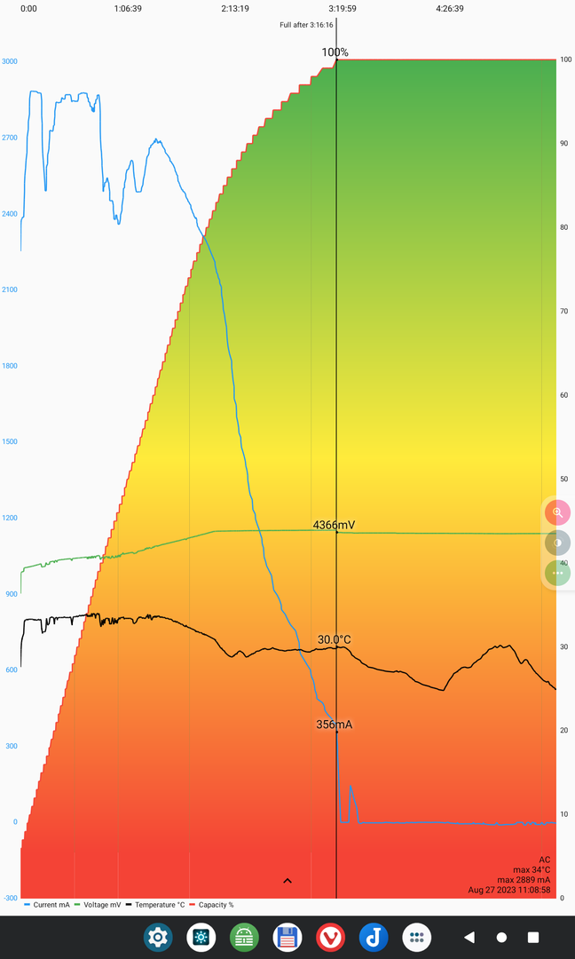

Da Akkuspannung und -strom auslesbar sind, sollte sich das darin niederschlagen. Beispielhaft hier. Kapazität ist 7 Ah, Tablet der unteren Mittelklasse. Ladeende ist bei 4366 mV, 356 mA, also 0,05C. Ruhespannung danach 4358 mV. Das scheint eine lehrbuchmässige vollständige Aufladung zu sein.

Interessant an Deinem Graphen ist, dass der Ladezustand in weitem Bereich recht linear ansteigt - im Gegensatz zum Ladestrom und der Zell-Spannung.

Kann gut sein, dass das Gerät in Benutzung war. Das pflegt sich auf den im Akku ankommenden Strom auszuwirken. Die Schwankungen im Ladestrom sind im Kurvenverlauf erkennbar. Der ist nicht so linear, wie er auf den ersten Blick wirkt.
