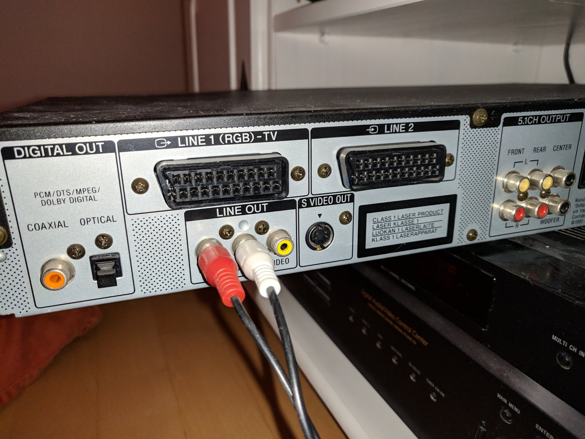

Ich habe ein klitzekleines Problem, das ich nicht weiß, wie ich meinen (Standard-) DVD-Player Sony (zirka 10 Jahre) mit meinem Smart TV (Samsung 2 Jahre) verbinden soll...
Bin etwas verwirrt zwischen den ganzen Optionen.. Scart, analog, Digital, Koaxialkabel, HDMI, S-Video,
Wenn ich einfach mal google, finde ich keinen Scart zu HDMI... Was ich pauschal versucht hätte... Brauche ich die einen Scart-hdmi-Adapter?

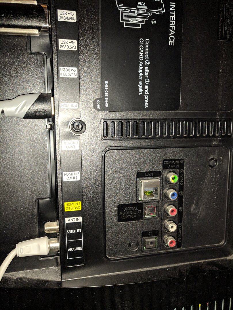

Anbei je ein Foto von den beiden Geräten.

Was du da verlinkt hast, ist kein Scart zu HDMI!!!
Wenn, dann wirst du sowas brauchen -> Scart auf HDMI,GANA Scart zu HDMI Konverter 1080P Scart to HDMI Adapter 60Hz HD mit USB Ladekabel für HDTV STB XBox PS3 Sky DVD Blu-ray:Amazon.de:Elektronik (17,00 Euro)
Da dein TV wohl kein Scart hat, wirst du wohl oder übel auf sowas zurückgreifen müssen
S-Video zu USB - Adapter kosten mehr als das Doppelte.
Da wäre es schon fast zu überlegen, den alten DVD-Player zu entsorgen und was neues mit HDMI zu holen

Ein simples Audio/FBAS-Kabel sollte reichen (mit 3 Steckern - Gelb, Weiß, Rot - Gelb ist FBAS Video, Weiß und Rot Links bzw. Rechts Audio).
Der oberste Komponenteneingang ist kombiniert für Grün/FBAS (sieht man an der Gelb/Grünen Buchse), da das gelbe Kabel ran und weiß/rot an die untersten Beiden. Solche Kabel liegen vielen Geräten bei, vielleicht hast Du so eins noch irgendwo rumfliegen. Zur Not reicht auch ein 2. Audiokabel, davon nimmste dann halt eines der beiden für Video (gelb).
FBAS hat allerdings eine sehr bescheidene Bildqualität. Theoretisch kann SCART auch Komponentensignale übertragen - ist die Frage, ob der DVD-Player das auch kann.

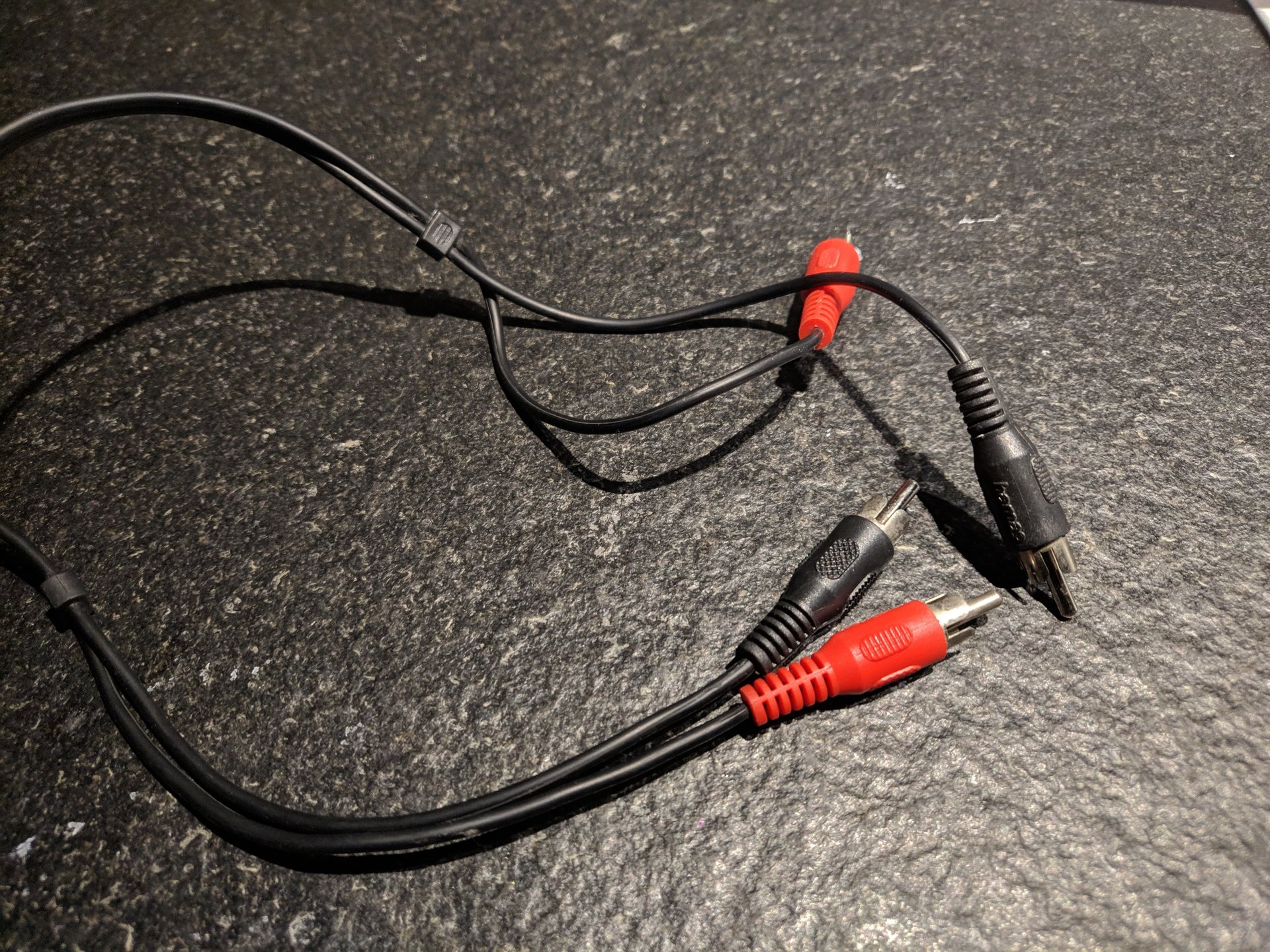

Kann ich zwei von den Kabeln nehmen? Geht das auch?
Ja, allerdings ist die Bandbreite bei Video natürlich deutlich höher als bei Audio - zumindest zum testen sollte das gehen. Erfahrungsgemäß sind "echte" AV-Kabel mit drei Steckern aber meist ähnlich billig konstruiert wie das Audiokabel.

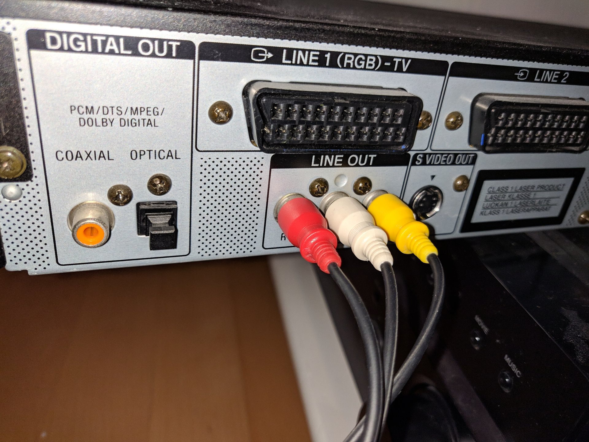

Ok, geschafft...
Habe in meiner Aservatenkammer noch dieses Dreierkabel gefunden...
Eine Leitung von dem grün/gelb zum Video Ausgang und die beiden Audio-Kabel weiterhin zur Anlage. Und siehe da. Es kommt ein Bild an Fernseher an, und der Sound über die Boxen.
Danke für eure Tipps. Somit sogar kostenlos!!!
