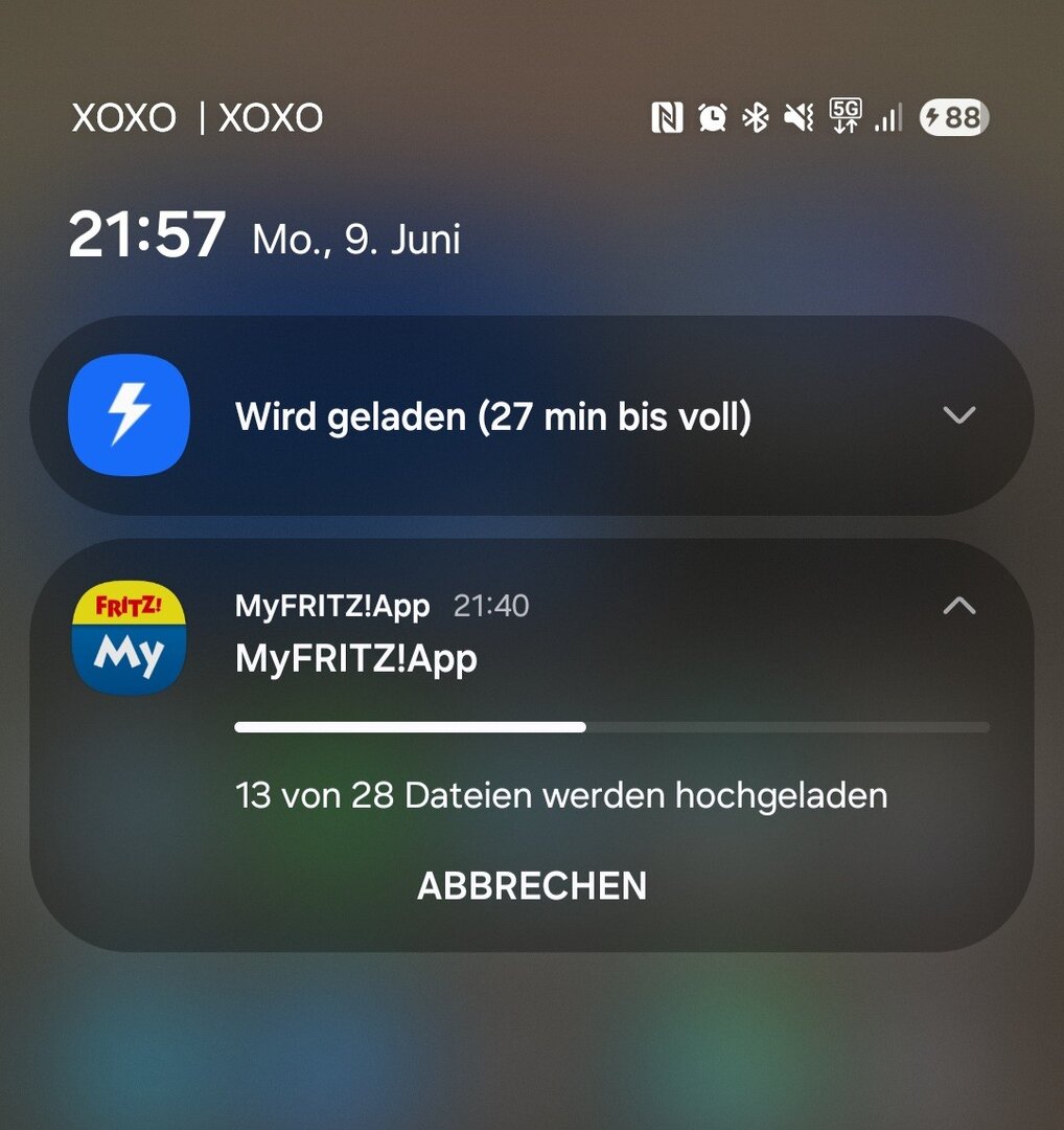

Meine Fotos/Videos synchronisiere ich immer manuell mit meiner NAS Zuhause die an einer Fritz!Box hängt. Nun stell ich mir die Frage,ob sowas nicht automatisch geht von unterwegs?Mit der Google Cloud funktioniert es ja auch. Sollte die Frage kommen warum von unterwegs,ich habe eine Datenflatrate am Smartphone 😃
Danke schon mal für eventuelle Tipps wie ich mein Vorhaben umsetzten kann.

ohh danke, das ging ja schnell ,schaue ich mir an
Dazu empfehle ich Wireguard, das ist sicher und in der Fritzbox schon integriert.

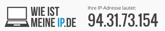

Hmm. Ich bin seit 2 Monaten bei der DT Glasfaser und mein Wireguard läuft prächtig.
Auch hab ich ne stinke normale ipv4 außerhalb der üblichen CGNAT Bereiche.
Interssiert mich jetzt - du hast auch vermutlich zwei - richtig ?
Das kann nicht sein.

Skyhigh schrieb:
Okey, ich hab vergessen zu erwähnen, das ich bei der Bestellung angegeben habe einen Homeserver zu besitzen.
Egal, du hast trotzdem CG-NAT.
