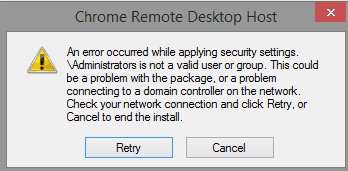

Da bekomme ich das: auch als Admin.

Dito! Selbe Fehlermeldung wie bei Rastaman!
Die Fehlermeldung hatte ich auch. Dann habe ich mein Konto in Standard Konto geändert und bestätigt. Anschließend wieder ein Admin-Konto daraus gemacht und anschließend hat es geklappt.

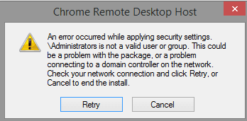

Also ich kann mein Konto nicht in ein Standard Konto ändern :(
Ebenso
ich hab jetzt extra noch ein zweites Benutzerkonto dafür auf gemacht und das mal als Standard und mal als Admin probiert damit.
Keine Chance, ich bekomme immer nen Fehler beim Versuch die host.msi zu installieren.
Muss ich zwischen den Kontotypänderungen den PC rebooten?
(Win7 ultimate)
Selbes Problem... Installation funktioniert weder Online, noch über die geladene .msi Datei. Habe meinen Konten-Typ hin und her geändert, nix geht. >.< (Win7)
