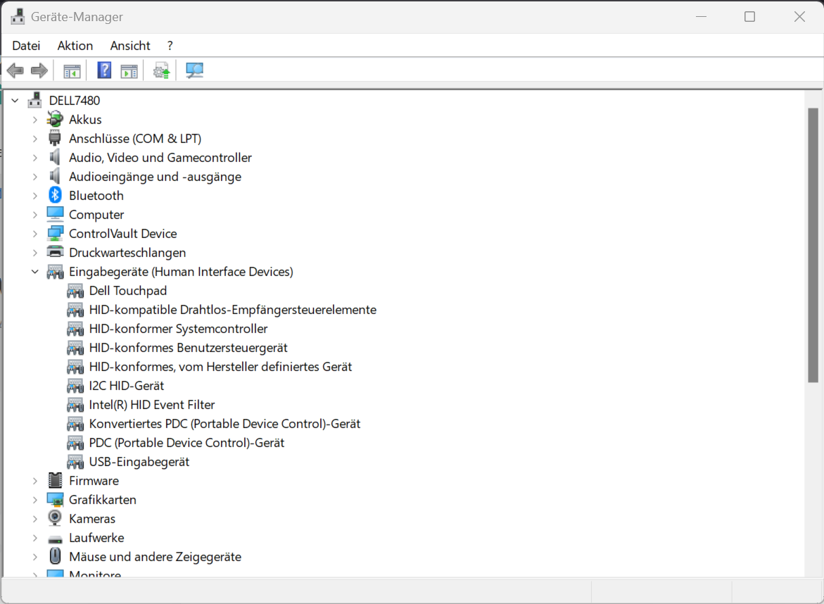

Wird denn vom PC überhaupt etwas erkannt und ein neuer Geräteeintrag im Gerätemanager angezeigt, wenn du das Smartphone anschließt?
Nein, Eingabegeraete (Human Interface Devices) aendert sich nichts im Geraetemanager
Wieso sollte sich da auch etwas ändern?
Das Smartphone ist ja kein Eingabegerät.
Es müsste glaube ich unter Anschlüsse oder direkt als neue Kategorie auftauchen.
