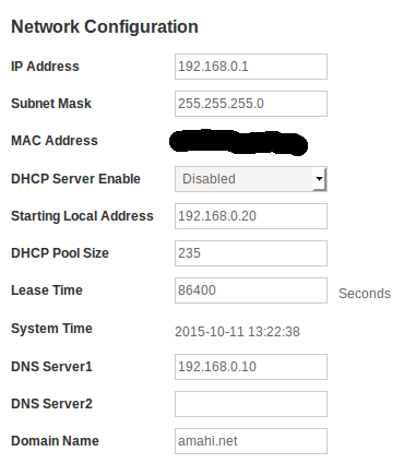

Welcher Router ist das denn und wie ist der konfiguriert? Sicher, dass DNS und DHCP auf dem Router abgeschaltet sind?
Mein Router ist ein TC7200.U der UPC. Ja, der DHCP ist ausgeschaltet und der DNS-Eintrag zeigt auf meinem DNS zu Hause. Zweimal den selben Eintrag (DNS1 und DNS2 mit 192.168.0.10) lässt der Router nicht zu.
