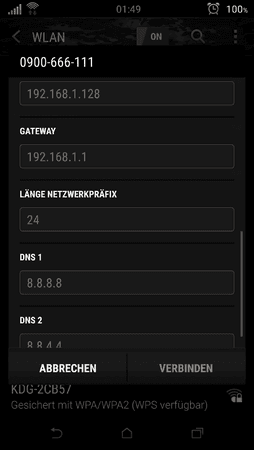

Hast du das mit der festen ip mal im Handy Versucht ?
soweit ich sehen kann, kann ich bei diesem Router keine feste IP vergeben -.-
Nein bei deinem Handy, WLAN Verbindung löschen dann wieder verbinden aber hier mal auf erweitert und die ip eintragen .
so feste ip eingestellt, gleich die erste seite meldet dns Fehler
Kannst du ein Screenshots von deiner Einstellung einstellen ?
Diesese Felder komplett ausgefüllt ?

bitteschön
