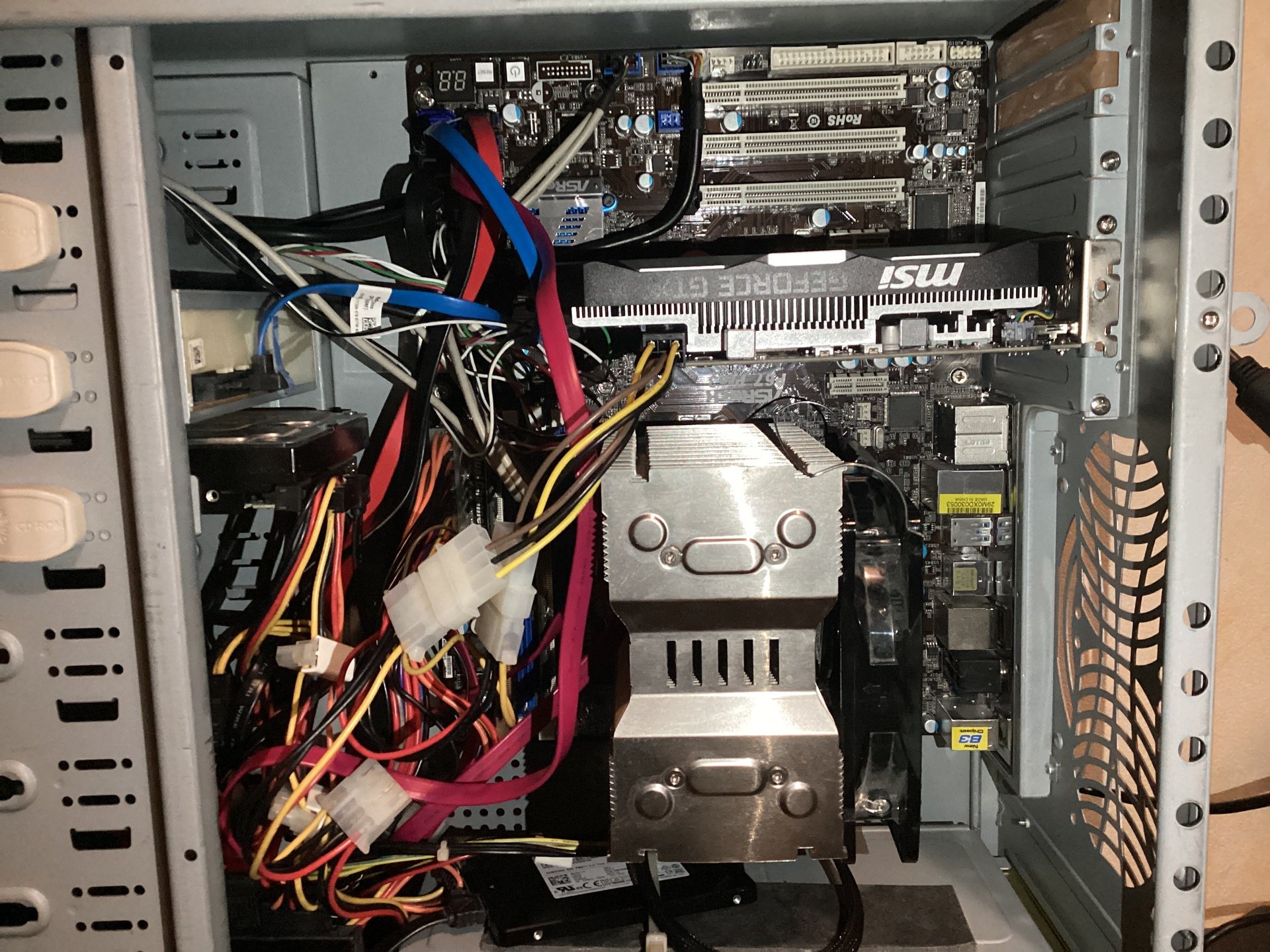

@ElemenTzz Mache ich später wenn ich daheim bin. Aber der PC hat schon funktioniert und da war alles gut.
So sieht es von innern aus:

@TechnikFreak123
Du hast oben links in der Ecke eine Anzeige auf dem Mainboard.
Was wird dort angezeigt?
(Foto oder Buchstaben/Zahlen richtig herum nennen. Das Mainboard ist ja falsch herum eingebaut)
Unten auf der Anzeige ist dort, wo die beiden Punkte sind.
PS:
CPU Kühler/Lüfter ist auch falsch herum montiert.
der bläst die warme Luft der CPU nach vorn ins Gehäuse statt nach hinten aus dem Gehäuse raus.
Reaktionen: TechnikFreak123, kurhaus_ und swa00
An anfang wechsel sie die buchstaben und Zahlen aber dann bleibt immer „d7“ als der PC noch funktioniert hat kam immer ein bildschirm mit F2 drücken zum UEFI Menü oder F1 zum Fortfahren also habe ich jetzt einfach mal F1 gedrückt und die Anzeige war danach aus.
Wenn ich die Molex Adapter sehe kraust es mich schon.
Dann das funken..
Sorry aber verabschiede dich von dem Ding.
Das Netzteil irgendwie noch zu nutzen sehe ich als riskant an.
Sind vorne auch noch Lüfter ?
Weil wie @maik005 sagte, du ziehst von hinten die Luft und drückst diese nach vorne.
Airflow einmal anders rum :D
Da bekommst du keine kühle Frischluft sondern ziehst dir die Abwärme wieder rein.
Wenn vorne auch noch Lüfter sein sollten dann ist das noch schlechter da der Luftstrom aufeinander trifft.
Deine Sata sind oben.
Bau die HDD mal hoch.
Dann hast du da mittig viel mehr Platz und kannst die Kabel mal halbwegs verlegen sodass du da mal *Platz*hast.
Ich bleibe dabei, das Funken und das Alter des NT wären mir zu heiß..
d7 gibt es nicht.
Du meinst bestimmt 67.
Das ist die Initialisierung der CPU.
Also vermutlich CPU, Mainboard oder Netzteil.
lt. eBay Artikelbildern war das schon beim Verkauf falsch herum.
@TechnikFreak123
erfahren wir eigentlich noch, was für ein Netzteil denn nun da verbaut ist?
Reaktionen: ElemenTzz
macht es nicht besser :D
Schaut aus wie so ein altes Medion Office Case wo alles einmal gedreht ist.

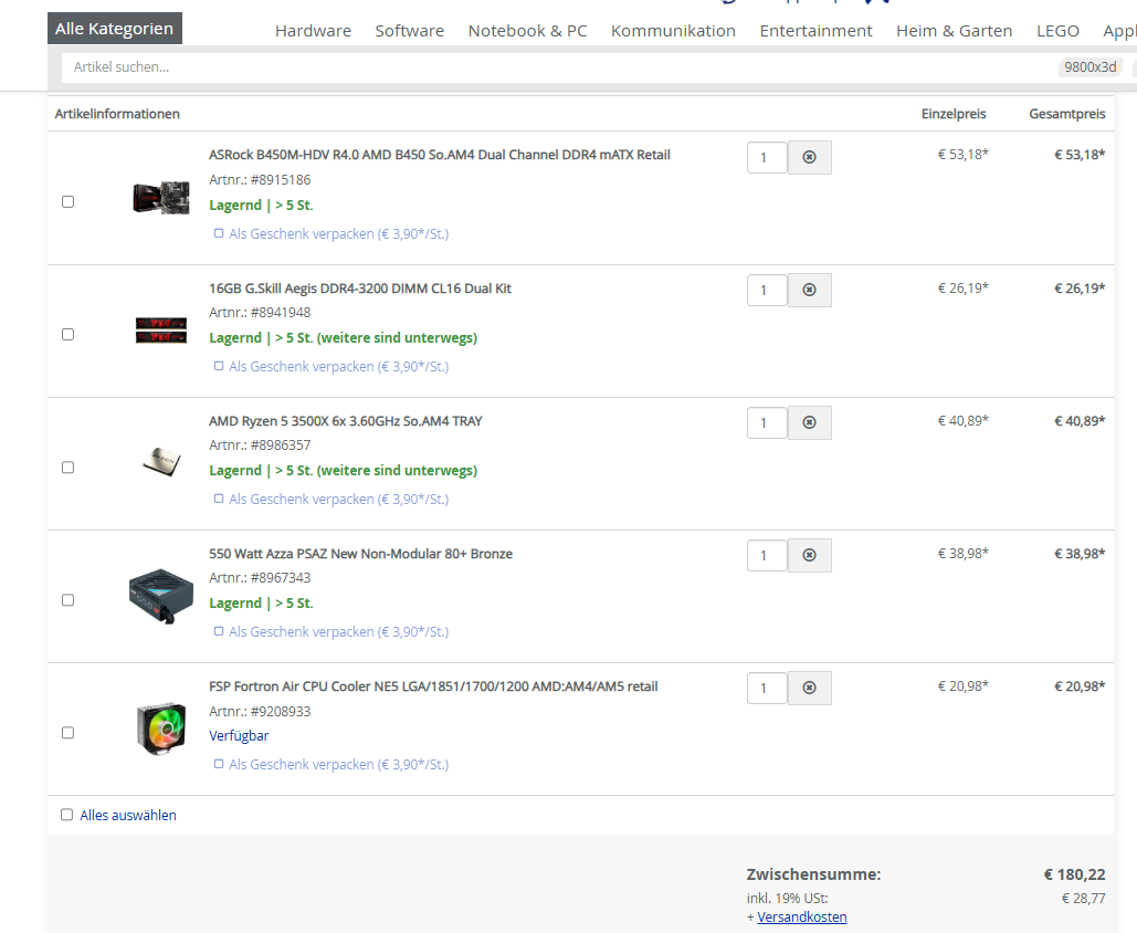

das finanzielle Budget
für einen neuen PC, wie hoch wäre das?
Denn sinnvollerweise braucht du alles neu.
ganz vielleicht abgesehen vom optischen Laufwerk.
SSD und die 1060 für anspruchslose Games in FHD behalten.
Dann gebraucht ein altes Am4 Board mit einem Ryzen 5 und ein halbwegs gescheites NT.
Mit einem Case sollte man da bei 150 - 200 rauskommen.
Oft verkaufen die Leute ja Bundles als Aufrüstkit.
Wäre immer noch Budget aber deutlich perfomanter..
Wenn du Lüfter. Case etc brauchst ich hab den Keller voll @TechnikFreak123
Wenn du das Porto zahlst kannste eins haben.

Der Vorschlag mit AM4, CPU, Mainboard, Gehäuse und Netzteil hört sich gut an.
maik005 schrieb:
Ja da liegt Sie rum :D
Zb schau mal hier :
In Games merkst du das fehlende Hyperthreading kaum bis nicht.
3200er Ram CL16 sind ein guter Kompromiss.
Im KIT = Dual channel Betrieb.
NT und Lüfter sind okay. Eben Budget.
Dann alles in ein schickes Case mit deiner 1060 und der SSD und HDD als Datengrab.
Case kannste eines von mir haben.
Dann hast du einen extrem schnelleren PC der top und sauber ausschaut für 180 EUR...
Ich sag ja Budget...
Für die 1060 und den ryzen 5 tuts das aber alle mal..
Ich wollte ja so günstig wie es nur geht.
