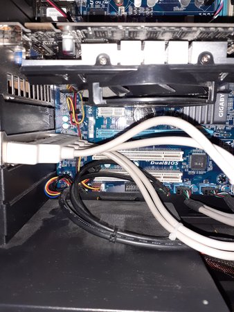

Reaktionen: JustDroidIt
Kann es sein, dass einfach nur die Batterie (Knopfzelle) am Ende ist, die das Bios im ausgeschalteten Zustand füttert und er deshalb beim Systemstart die letzte gespeicherte Config anbietet? Oder hänge ich Jahrzehnte bei den PCs hinterher? 🙈😁
@iieksi Wieso dann der Warnton?
@iieksi Den Teil habe ich komplett überlesen. Wäre eine Option für das Zurücksetzen.
Reaktionen: iieksi
Also, ab und zu schaltet er beim Einschalten auch wieder aus und schaltet dann nach 5 Sekunden automatisch wieder ein.
Das Motherboard ist das GIGABYTE Z68AP-D3.
Sollte ich mal ein BIOS Update machen? Wonach suche ich da, nach der BIOS Bezeichnung oder dem Motherboard?

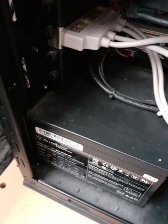

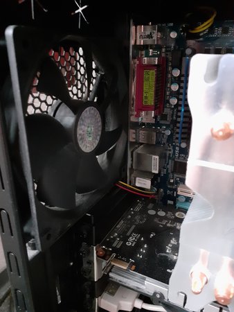

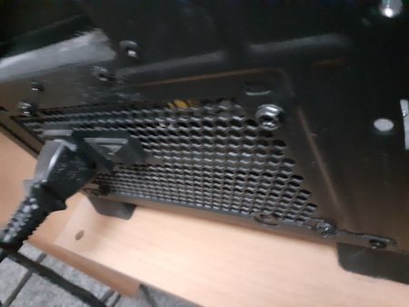

Anbei noch 3 Fotos, der Gehäuselüfter, das Netzteil, und der hintere Teil wo das Netzteil ist, da ist bestimmt kein Ventilator, da passt keiner rein.
Und wie gesagt, die Lüfter die laufen.

@Dr.No Muss ich dabei auch einen Kopfstand machen? :-D Spaß, mal schauen wie ich das mache, ohne dass ich die Steckverbindungen verliere.
@Dr.No Ok, ich hole schon mal den Staubsauger :)
@Dr.No Ja, da ist der Lüfter, und auch er läuft. Gesaugt habe ich, hat aber nichts gebracht. Meinst du es wird nötig sein das Netzteil auszubauen und den Lüfter direkt sauber zu machen? Och nööööööööööö.

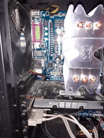

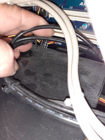

Was zum Teufel ist das hier? Ein an das Motherboard angeschlossenes Kabel, was aber nicht verbunden ist? Aber ich denke mal das hat schon seine Richtigkeit, ein Kabel löst sich nicht einfach so von alleine.
Nee, kein Erfolg. Also die Batterie tauschen. Ich veranstalte ein kleines Suchspiel: Findet die Batterie 😂
Also die tausche ich definitiv aus sobald ich, oder einer von euch sie gefunden hat. Aber das erklärt immer noch nicht den Warnton, wenn ich die Warnungen denn einschalte.
Ah, hab sie gefunden, ist ja riesengroß, unter der Grafikkarte. Ich dachte die wären kleiner. Muss ich die jetzt ausbauen und schauen wieviel Volt, oder sind das Standardbatterien?

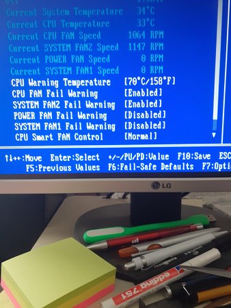

@matze0611 kannst Du mal ein Bild von der Meldung
matze0611 schrieb:
Last good known configuration
auf Deinem Bildschirm machen? Außerdem wäre interessant zu wissen, was für ein Betriebssystem Du nutzt. Eine weitere Möglichkeit wäre nämlich, dass Windows selbst für die Meldung verantwortlich ist, weil ein Treiber Probleme bereitet.

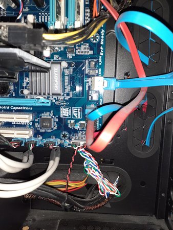

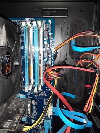

Auf dem letzten Bild ist auf dem Mobo der Anschluß für PWR Fan, also Power FAN zu sehen, der ist bspw. nicht belegt. Wenn die Batterie leer ist und das Bios sämtliche Einstellungen vergisst, dann kann es schon sein, daß du evtl. bei der Neueinrichtung falsche Einstellungen vornimmst und daher die Warntöne erst jetzt auftreten.
@Raz3r Ich nutze die neueste Ausgabe von Windows 10, das neueste Release. Neeeeeee, ich denke mal nicht dass das was mit dem Betriebssystem zu tun hat. Bild schicke ich dir gleich.
matze0611 schrieb:
Womit sich Theorie 2 schon wieder verflüchtigt hätte. Das Bild ist sicher trotzdem kein Fehler.
Ist das mit dem PWR Fan gut oder schlecht? Ich habe nix rum geschraubt, und bisher lief er.
Was die Warntöne betrifft, die konnten gar nicht auftreten, weil sie alle disabled waren. Ich selber habe diese eingeschaltet (jetzt aber wieder aus weil es nervt wenn der die ganze Zeit piepst) nur um zu sehen, ob etwas mit der Hardware nicht stimmt.

Wie ich oben schrieb, wenn die Anschlüsse nicht belegt sind, wird auch kein Alarm benötigt. Wenn der Alarm aber aktiviert ist und der Anschluss nicht belegt ist, meldet er Dir natürlich ein Problem. POWER FAN ist ja schonmal nicht angeschlossen. Ist der Anschluss SYSTEM FAN1 belegt?

Mit dem PWR-Fan geht nur, wenn das Netzteil auch einen entsprechenden Signalausgang hätte. Manche Netzteile bieten gar selber entsprechende Lüftereingäge an. SO fern kein PWR Fan angeschlossen ist, darfst Du die Lüfterregelung/-überprüfung im Bios nicht aktivieren.
Das Mobo hat übrigens 4x Lüfteranschlüsse
CPU-Fan
PWR-Fan
Sys-Fan 1
Sys-Fan 2
Raz3r schrieb:
