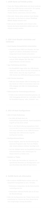

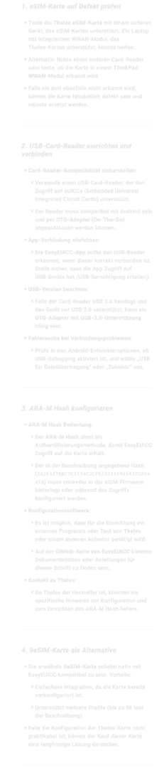

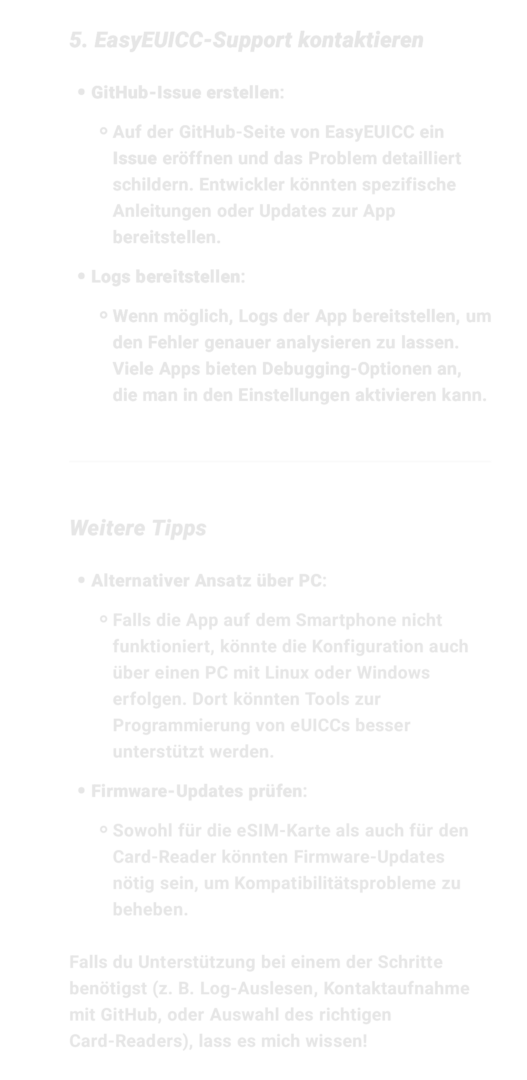

Ich hab mal ChatGPT dazu mal gefragt. Vielleicht ist etwas dabei, dass Dir hilft.
Reaktionen: maik005 und andro45

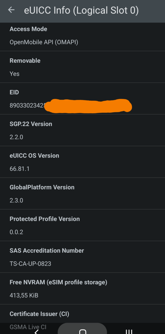

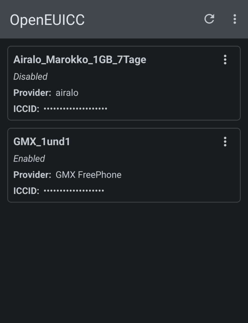

Hier noch ein Screenshot zur Illustration. GMX Freephone installiert auf Lenovo Thales card mittels OpenEUICC, ohne Kartenleser, direkt auf dem Smartphone.
