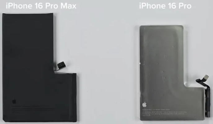

In den Meldungen zum Samsung S26 taucht eine neue Technik auf, mit der Samsung zu den Chinesen aufholen will. Diese nennt sich "SUS CAN" und bedeutet, dass der Akku in einer Hülle aus Edelstahl steckt. So ganz habe ich nicht verstanden, wie eine äußere Hülle innen mehr Kapazität und weniger Größe bringen soll, dazu noch schnelleres Laden. Außerdem soll ein Anschwellen des Akkus verhindert werden.
Man hat eine Anleihe bei Apple genommen, dessen iPhone 16 Pro so einen Akku verbaut hat, das Max hat einen konventionellen. Dazu gibt es auch ein Bild.
Leider habe ich nichts im Netz gefunden, ob es außer Edelstahl außen noch eine Besonderheit an der Technik gibt.
Quelle mit Bild: AndroidAuthority
@MSSaar
SUS CAN“-Batterien sollen Schwellungsprobleme verringern und dazu beitragen, die künftigen EU-Vorschriften einzuhalten, die bis 2027 vom Benutzer austauschbare Batterien vorschreiben.
Daher wohl.
Ist für den Laien dann sicherer beim Wechsel.
Naja, eher "unterdrücken" als verhindern.....
