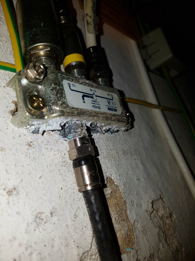

Hallo zusammen
Wie kann man es gescheit verhindern das und der Kabelanschluss in Keller nicht wieder weg gammelt.
Altbau Anno 1910
Keller nicht gerade trocken
Wände gekalkt
Unitymedia Techniker hat 2010 im Keller den Anschluss samt Verteiler, Verstärker usw installiert, direkt auf die Kellerwand.
Nun Totalausfall beider Anschlüsse im Haus bin jetzt auf gleich. Wobei mein Router schon in letzter Zeit immer wieder man diverse Fehler ins Log schrieb. Logisch.
Ursache, siehe Bild. Der Rest der "Anlage" schaut genau aus, Grünspan, Oxydation, Zerfall. Buchse im Bild z.b. komplett lose, innen. Abgefault.
Scheinbar zieht die Feuchtigkeit über die Schrauben in die Geräte.
Freitag Technikertermin, mit wenn wieder alles genauso installiert wird, können wir ja gleich den nächsten Termin machen ;)
Tipps?
Ratschläge?
Hab was von "Platte" drunter gehört. Kann ich mir spontan aber nix drunter vorstellen. Holz würde ja noch schneller faulen an der feuchten Wand.

  1. In jedem Baumarkt gibt es heutzutage an Holz das mit Kunststoff durchsetzt ist, ich weiß jetzt nicht wie das genau heißt, das fault dir nicht mehr weg.
  2. In einer Außen-Feuchtraumdose / Verteilerdose einbauen ... oder wenn es viele Gerätschaften sind in einen kleinen Verteilerschrank mit Heizkabel
  3. ... aber das Foto was du da gezeigt hast, lohnt garnicht den ganzen Aufwand, das ist eine einfache Verteilerweiche bis 1000 MHz die gerade mal 10 € kostet... es sei denn du hast nicht alles fotografiert...
  4. Einen habe ich noch... schraub doch diesen Verteiler auf einen Metallwinkel, regalwinkel,... somit erhältst du auch Abstand von der Wand
Moin
Danke schön.
Da hängt noch mehr Gelumpe ;)
Der Haken ist, das ist Hoheitsgebiet von Unitymedia. Sprich selbst abbauen/montieren ist nicht. Austauschen erst Recht nicht. Teile der Sachen und Verdrahtung sind versiegelt.
Wenn ich den Kram selbst installiertem würde/dürfte, sähe das eh anders aus. So ist man vom Talent des Technikers abhängig.
Was nicht heißt das man den ja nicht mit konstruktiven Vorschlägen kommen kann.
VG
oder einen größeren Schaltschrank (zB von Rittal installieren (und beheizen...)
So ähnlich haben das auch Funkamateure auf den Drachenfels mit der Wetterstation, Webcam, Router gemacht.
Ich würde das Bild gemeinsam mit Deiner Beschreibung an Deinen Provider schicken. Sollte ja auch in deren Interesse sein, bei der allernächsten Gelegenheit nen Techniker der in der Gegend ist vorbei zu schicken und ein Brett drunter zu schrauben. Sonst kommen sie nämlich wenns zu spät ist. Denke einen Versuch ist es zumindest wert.

Nun, ist schon zu spät. Daher warte ich ja heute auf den Techniker. Siehe 1. Posting.
Totalausfall beider Anschlüsse. Alles zerfressen.

Na ja vielleicht kann man noch während der Techniker da ist zum Baumarkt fahren zwei Latten und ein großes Brett kaufen und zuerst die Latten und dann das Brett an die Wand schrauben sodass Abstand von der Wand gewonnen wird und dahinter gelüftet/belüftet werden kann.
Oder die oben genannten Ideen mit ihm mal durchsprechen, manchmal sind die Anbieter stur, und wollen nichts investieren, und tauschen lieber Komponenten...

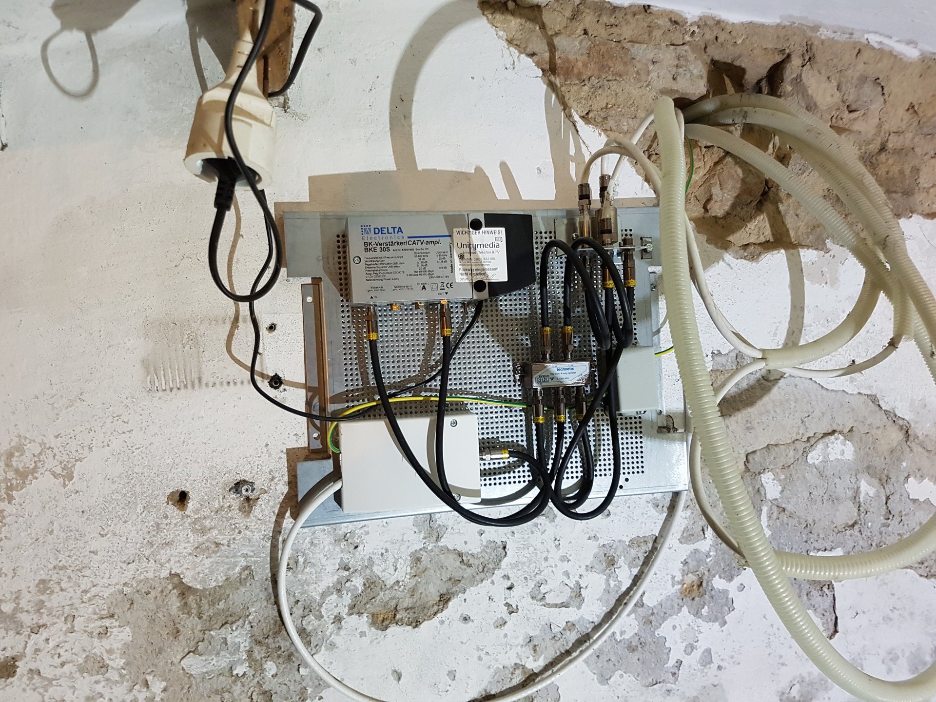

So, heute war dann endlich ein Techniker da nachdem gestern der Termin mehrfach per SMS in Zeitfenster verschoben wurde. Die Disponenten denken auch das man nicht arbeiten muss...
Nun ja
So los gefault hatte er auch nicht nicht gesehen. Einmal am Kabel gezuppelt, Stecker samt Buchse und Teile der Platine raus gefallen...
Alles neu an die Wand, auf einer Platte gekommen. Somit fault da dann auch nix mehr.
Messwerte sind nun top und beide Anschlüsse rennen wieder.
Dürfte nun auch länger halten....
Foto habe ich noch vor dem letzten Schliff gemacht.
Einziges es noch doof ist, das der Elektroanschluss noch immer per Verlängerungskabel erfolgen muss. Der Techniker hat keinen Elektroschein und darf daher nicht in der Sache aktiv sein. Ist das kleinere übel. Muss eh mal was an der Elektrik im Keller gemacht werden, da kommt das dann in einem Rutsch.
