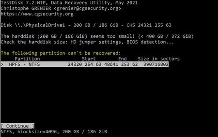

TestDisk Analyse meldet jetzt folgendes:
... kann nicht wiederhergestellt werden!

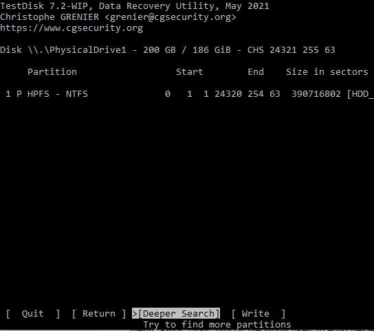

und in der nächsten Anzeige mit "p" folgendes:
Das ist ja meine "Partition". Sollten hier nicht auch Dateien und Ordner angezeigt werden? So verstehe ich zumindest die verlinkte Anleitung von @nik
Also, wie geht es jetzt weiter?
mit [Write]?

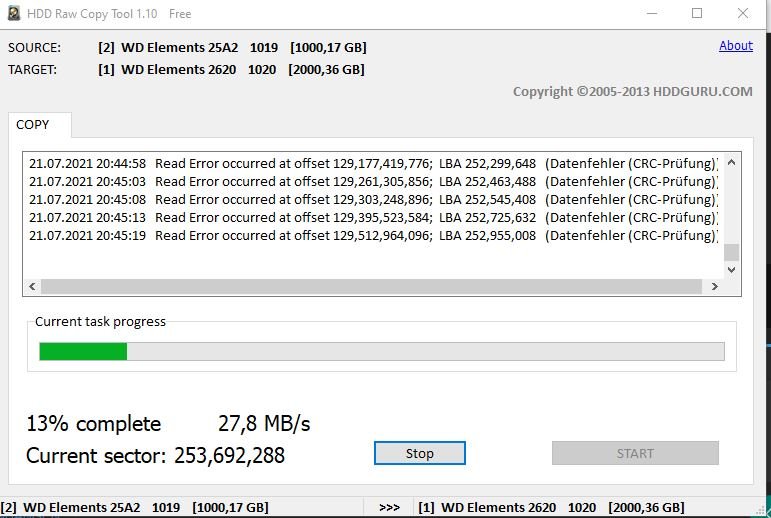

Somit bin ich dabei das RAW-Image zu erstellen.
13% in 1h 20min, läuft also die ganze Nacht.
Ich habe bereits sehr viele Lesefehler im Log. Kann ich trotzdem noch hoffen?
Klar :1f44d:
VG
Reaktionen: orgshooter
@orgshooter das kommt drauf an, an welcher stelle die Lesefehler sind. Im besten Fall sind dann nur eine oder ein paar Dateien korrupt und lassen sich nicht öffnen.

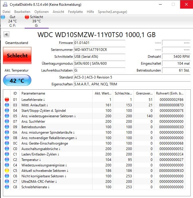

Ich lass das jetzt mal laufen und mach morgen ein Screenshot von Crystal Disk Info.

So, Image war heute morgen fertig und hier der versprochene Screenshot von CrystalDiskInfo meiner Problemplatte:
Keine Rückmeldung des Programms hab ich seit einer halben Stunde und die Ansicht ebenfalls erst seit einer Viertelstunde.

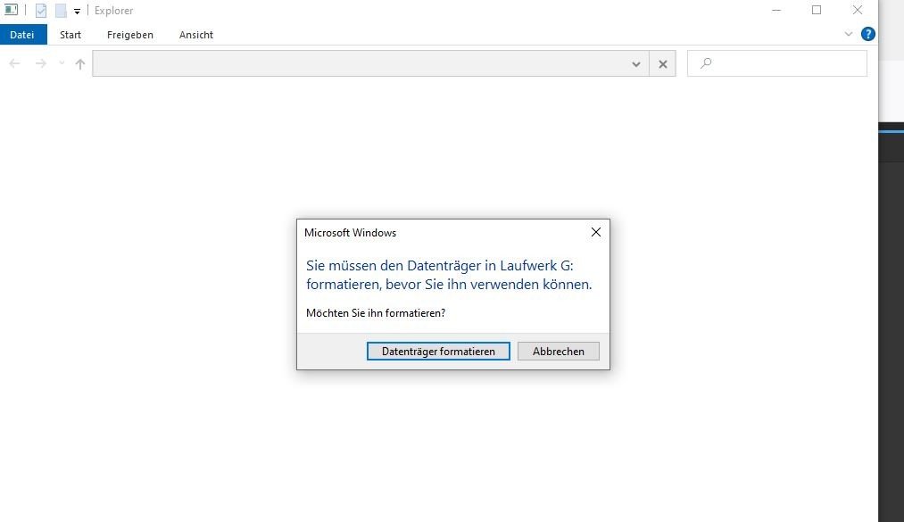

Windows-Autorun hat auch ewig benötigt um den Explorer mit der Formatierungsfehlermeldung zu öffnen:

61 Std. Betriebsstunden, heftig....
Nö, die ist nichts mehr, zu viel Risiko für weitere Daten. Mach daraus ein Vogelhäuschen oder nen Aschenbecher :)
Kannst ja mal mit GSmartControl GSmartControl :: Downloads (sourceforge.io) nen Self-Test fahren, mal schauen was genau defekt ist, evtl. ein Oberflächentest mit HD-Tune HD Tune website
VG
@orgshooter, ich würde die Platte entsorgen. Der Defekt wird weiter fortschreiten.
Mach ein Low Level Format oder Vollständig Formatieren (kein Quick Format) und schau dir dann nochmal die Platte mit Crystal Disk Info an.
Dann kannst du vergleichen vorher/nachher.
61 Betriebsstunden ist gar nix, bei 2000 wird es interessant. 😉
