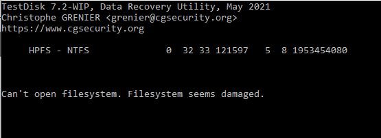

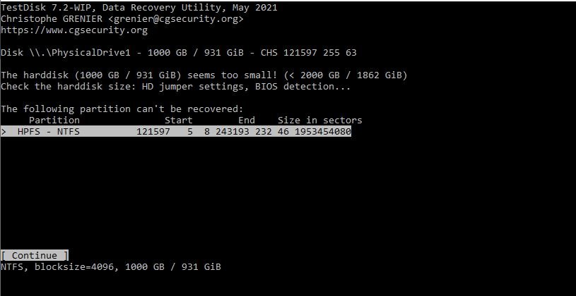

So, Analyse ist jetzt das zweite Mal gelaufen da ich beim ersten Durchlauf folgendes angezeigt bekommen hatte und dann leider auf "Quit" gedrückt hatte 🤦‍♂️
Danach bekam ich dann folgende Meldung:
Danach habe ich eine neue Analyse gestartet (logischerweise mit selben Ergebnis wie Bild 1).
Mit "p" werden mir aber keine Dateien angezeigt, die gefunden wurden. Daher habe ich jetzt den "Deeper Scan" gestartet.
Ich denke der wird jetzt wieder lange laufen.

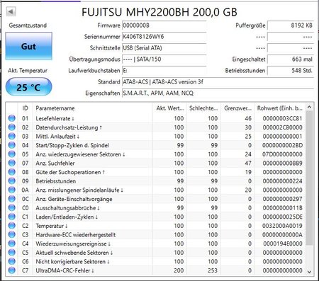

Ich habe, um zu üben, noch eine alte Platte gefunden, die nicht erkannt wird!
CrystalDiskInfo zeigt mir hierzu folgendes:
Ich würde jetzt mit Testdisk eine Analyse machen, richtig?
