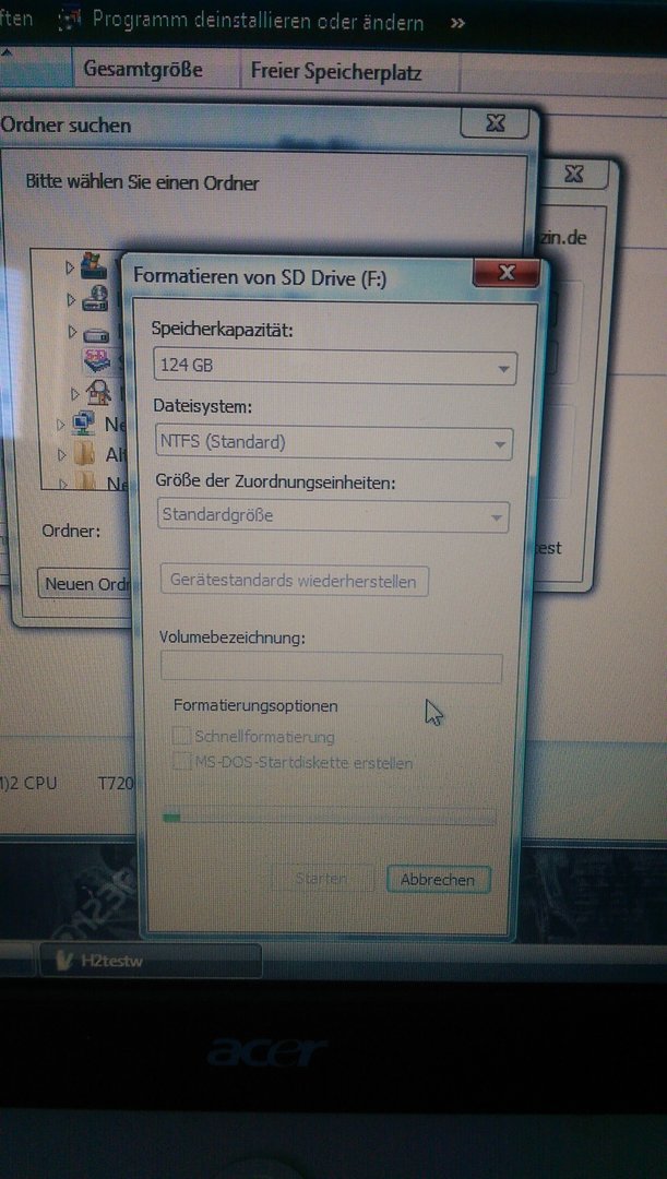

Erstmal danke für eure Antworten. Ich bin heute mal dazu gekommen, meine SD-Karte (wie oben beschrieben) am PC zu formatieren, da ich sonst die Karte nicht überprüfen kann. Das Formatieren (SD-Karte im CardReader vom Laptop) dauert aber sehr lange. Ist das normal bei der Größe? Der Fortschrittsbalken ist nicht besonders weit. Ca. 5% seit 30 Minuten und es scheint, als ob sich der Balken nicht weiter füllt.

Nein, die Schnellformatierung sollte in wenigen Sekunden abgeschlossen sein, und reicht als Vorbereitung für den anschließenden Test durch H2TestW aus. Ach ja, und eine Formatierung mit NTFS wird Dir beim Androiden wohl nichts bringen, denn der erwartet eine FAT32. Da die Windows-eigenen Tools auf Grund einer Entscheidung von MS (um sein exFAT bzw. NTFS zu pushen) jedoch keine Partitionen größer als 32 GiB mit FAT32 formatieren, musst Du zu einem entsprechenden Tool oder einer Linux-LiveCD greifen.
Schnellformatierung ist nicht ausgewählt, also kann das durchaus länger dauern.
creamypie schrieb:
Das Formatieren (SD-Karte im CardReader vom Laptop) dauert aber sehr lange ...
... und muß trotzdem nicht "funktionieren" obwohl es so aussieht :scared:.
(Micro-)SD-Karten > 32GB sind normalerweise SDXC-Karten und benötigen einen Kartenleser, der das auch beherrscht, was (noch nicht) selbstverständlich ist => technisch Daten des Notebooks konsultieren.
Gruß __W__
