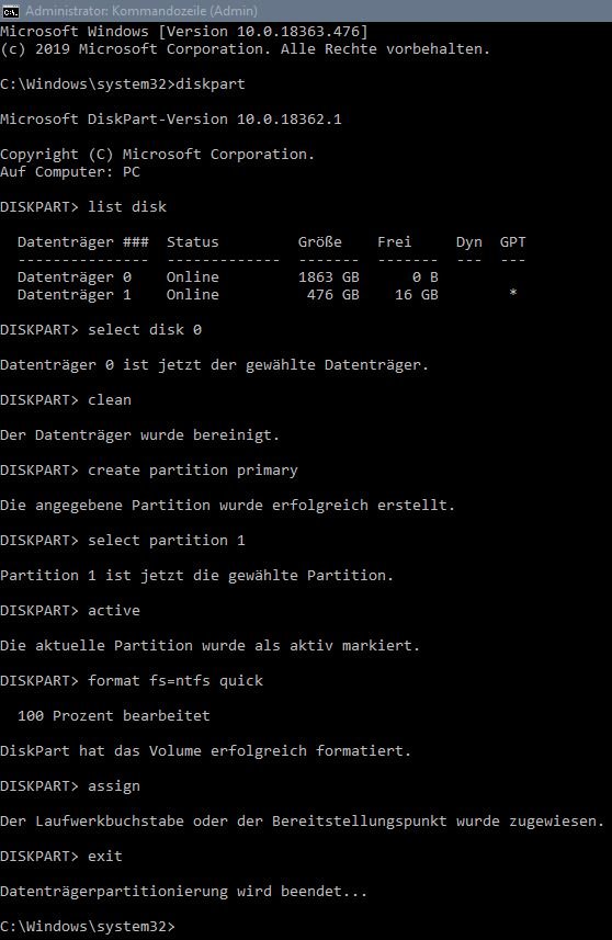

Ohne den Thread komplett gelesen zu haben: Hast Du in der Kommandozeile (mit Adminrechten) mal Diskpart darauf losgelassen? Wenn das auch´nicht zugreifen kann und sie auch nicht in einem SD-Adapter steckt, der den Schreibschutz aktiv hat, isse wirklich hin.
