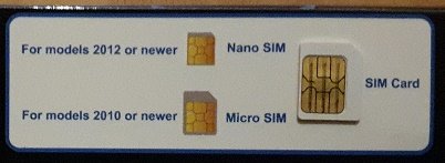

ich möchte meine Microsimk. auf eine Nanosimk. zuschneiden.
(s. Foto).

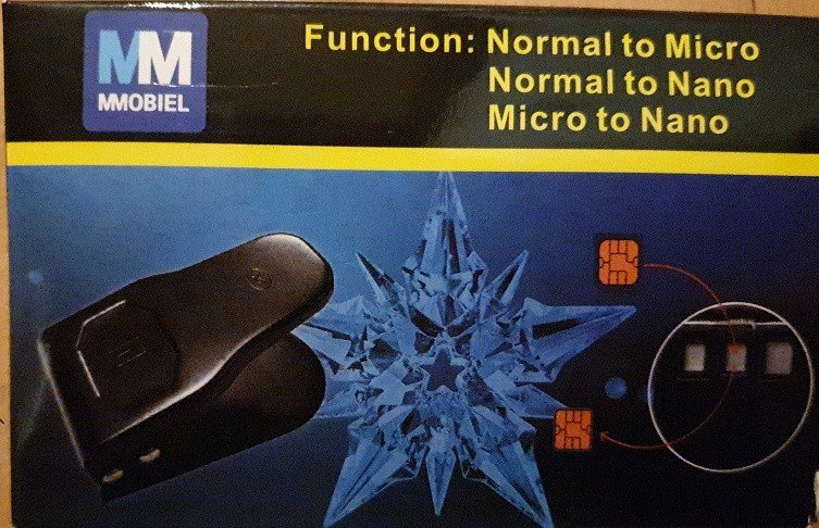

Nun habe ich mir einen Cutter dafür gekauft.
Allerdings scheint bei der auf ein anderes Microsimkartenformat ausgelegt zu sein.
S. Foto.
(Simkarte liegt oben auf, daneben die Anzeige der Verpackung vom Stanzer.)
Wenn ich das richtig sehe, würde der Stanzer links und unten zuviel wegnehmen.
Oder täuscht das und ich kann den Stanzer für die Simk. benutzen?

das wird schon passen. Ich habe da auch schon oft Sorgen gehabt, aber bisher ist es immer gutgegangen. Achte nur darauf, dass Du die SIM richtig herum reinsteckst (auf die schräge Ecke achten) und dass sie wirklich komplett bis zum Anschlag im Stanzer drin steckt.
Anschließend kannst Du die Kanten noch mit einer Nagelfeile etwas glätten, damit sich die SIM später nicht im Slot verhakt.

Die Abbildungen auf dem Karton sind ziemlich unbrauchbar.
Wie Handymeister schon sagte wird das passen.
Ich habe damals ein paar SIM Karten mit der Hand und einer kleinen Schere zugeschnitten, war nicht perfekt, passte aber auch.
Ein bisschen Toleranz ist da durchaus vorhanden.
Ggf. hast du eine alte abeglaufene SIM Karte mit der du einmal zum Test stanzen kannst?
Je nachdem bei welchem Mobilfunkprogramm du bist wurde dieser dir auch kostenfrei eine neue SIM Karte.schicken, wenn du nun statt der microSIM eine NanoSIM brauchst.
Ggf, täuscht es auch, aber ist deine SIM Karte auf dem 1. Bild nicht bereits vorgestanzt und du musst nur noch die NanoSIM herausdrücken?
Ja, das steht da ja auch. Einfach mit den Fingern rausbrechen.
Wenn man sich die äußere "Schale" aufhebt, kann man sogar wieder zurück. Einfach wieder reindrücken.
Leider ist die Karte nicht zum herausdrücken, die Karte ist, so wie ich vermute, in einer Art kleiner Mulde eingebettet, auch von hinten läßt sie sich nicht rausdrücken, habe ich schon probiert, von hinten sieht man auch sehr deutlich, daß die Simkarte kein Sollbruchstellen hat.
Den Tip mit einer alten Mikrosimkarte ist gut, danke dafür, habe zwar aktuell keine, aber die sollte sich auffinden lassen.
Habe die Simkarte auch schonmal in den Stanzer eingelegt und bis zum leichten Kontakt runtergedrückt, meiner Ansicht würde der Stanzer links einen Teil der Simkarte mit wegstanzen.

das wäre nicht unbedingt ein Problem.
Bei alten SIM Karten sind die Kontaktflächen noch größer.
Ich musste bei einer Karte auch an zwei Seiten ein kleines bisschen der Kontaktfläche abschneiden.
Der eigentliche Chip sitzt etwa mittig unter der Kontaktfläche, die Position solltest du auf der Rückseite der Karte auch sehen können.
An den kommst du beim stanzen zur NanoSIM nicht dran.

Habe sie gerade ausgestanzt, in der Stanze war noch ca. 0,5mm Spiel, hat aber trotzdem funktioniert.
Musste noch ein bisschen was abfeilen, Karte funktioniert einwandfrei.
