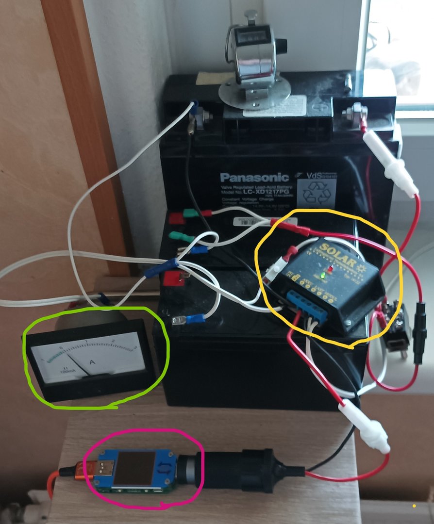

Der direkte Anschluss eines Solarpanels ans Handy ist gelinde gesagt, Mist. Ein Solarpanel ist keine Spannungsquelle, sondern eine Stromquelle. Es gibt also keine konstante Spannung, zu der der Ladestrom mit dem Tablet/Handy per Ladeelektronik ausgehandelt werden kann. Es gibt eigentlich nur die Möglichkeit mit Akkus zwischenzupuffern. Diese Akkus bieten dann eine Spannung an. Aus früheren Zeiten habe ich, weil ich viel Zeit habe, meine alte Insellösung zu Hause installiert. Damit lade ich alles auf, was so rumschwirrt: Handy, Tablet, Kamera, Powerbank. Letztes Jahr habe ich damit 2kWh an Solarleistung genutzt. Man sieht schon, effektiv ist anders, eben Spielerei, ist OK für mich.

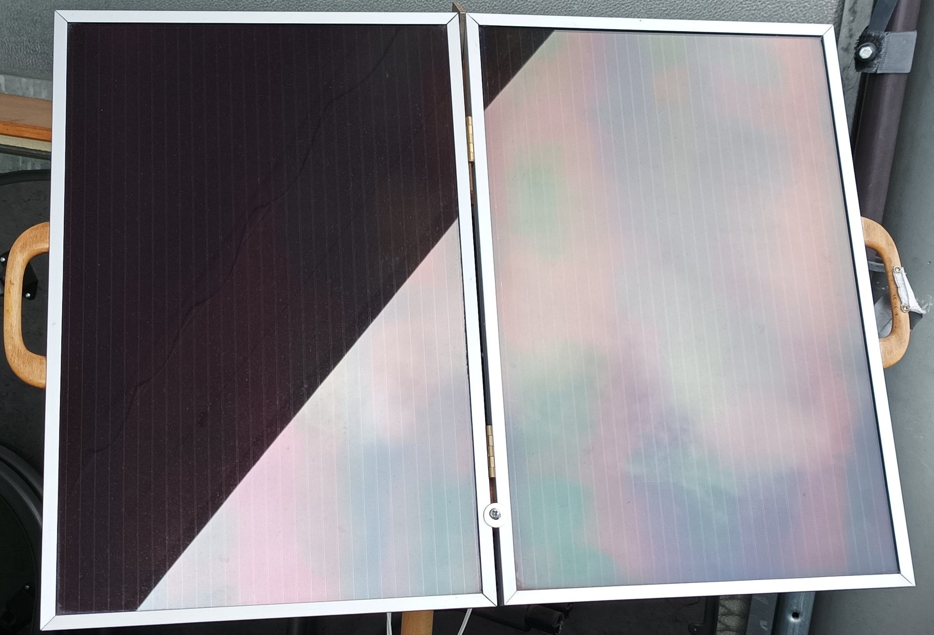

Im Anhang mal die 2 Dünnschicht-Panele (10Ws) und meine Akkus in der Küche. Mit Solarladeregler (gelb), Spannungswandler und Messgerät (pink). Das linke Zeiger-Messgerät zeigt den aktuellen Solarstrom an, ob positive oder negative Strombilanz der Akkus an.
