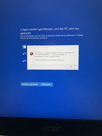

Beim Neustart wird mir dann außerdem immer folgendes Pop-Up angezeigt:
"explorer.exe - Fehler in Anwendung
Die Anweisung in 0x00007FFF1A86BAE4 verwies auf Arbeitsspeicher bei 0x00007FFEEB0A3EB0. Der Vorgang read konnte im Arbeitsspeicher nicht durchgeführt werden. Klicken Sie "OK" um das Programm zu beenden."

Eventuell mal noch so ein paar Zusatzinfos: das Problem ist nicht allein damit behoben den Laptop in den Ruhezustand zu versetzen und dann wieder zu starten. Außerdem kommt die Anzeige des Fehlers auch erst beim Herunterfahren vor dem Neustart, also wird mir weder in der Anwendung noch auf dem Desktop angezeigt.
