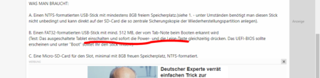

Der da beschreibts etwas(!) anders:
Einschalten und dann ...?
Ja, die Anleitung hatte ich auch schon gesehen und ausprobiert. Funktioniert bei mir leider nicht. 😕

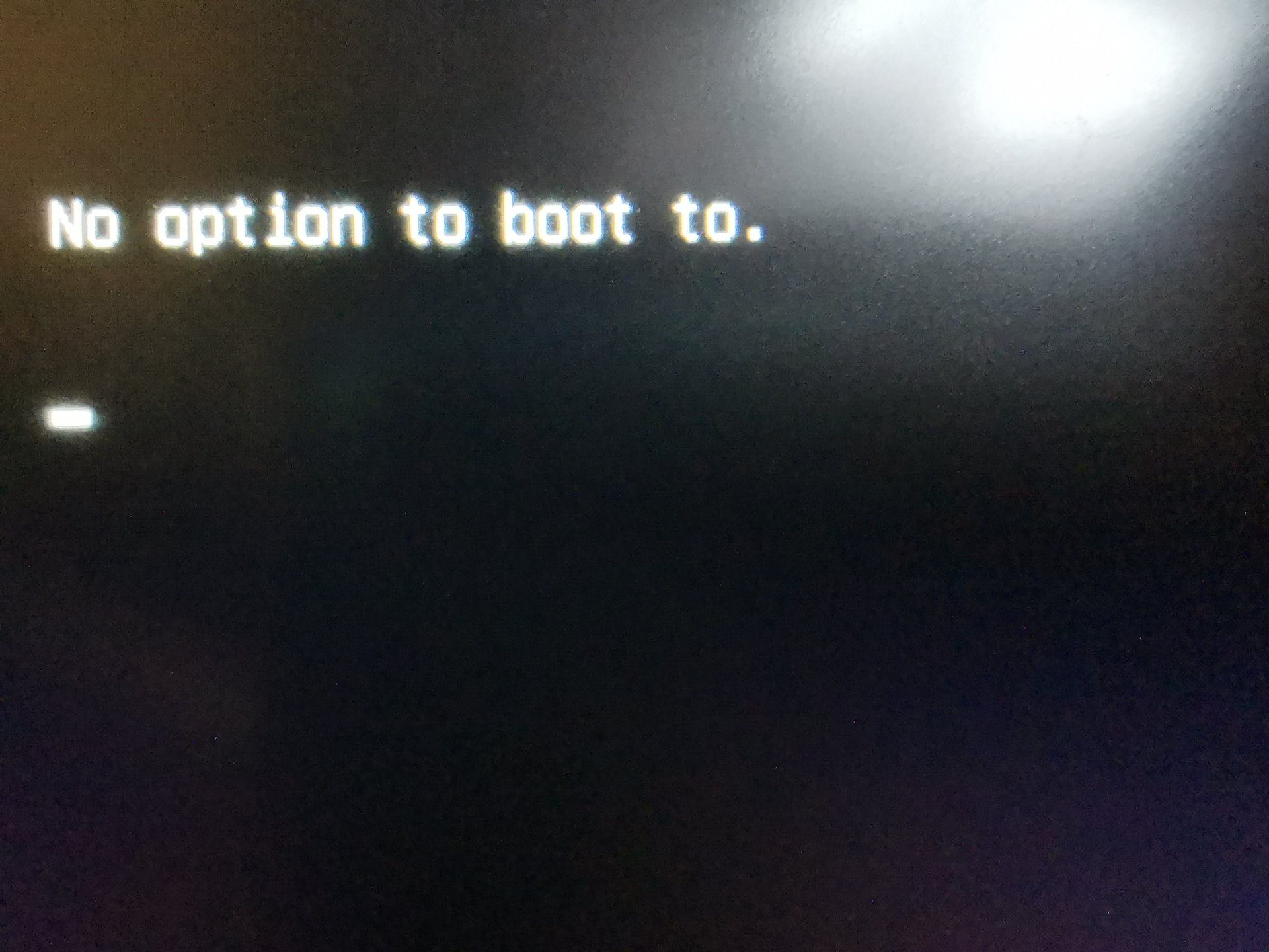

Allerdings erhalte ich folgende Meldung wenn ich das UEFI verlasse:
Habe jetzt aber einen Neustart hinbekommen, indem ich die Powertaste ca. 10 Sekunden lang gedrückt habe.

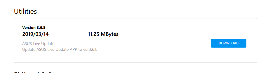

Okay, der erste Link ist klar. Aber was ist das für eine
Zip-Datei in dem zweiten Link?
HerrDoctorPhone schrieb:
ASUS Live Updater
Der sucht und installiert Bios.
(In der Vergangenheit war das Teil unnötig, weil es nicht richtig funktionierte.)
Anscheinend geht das Teil nun, hatte ich letztens mal ausprobiert bei einem Kunden im Geschäft, aber WIN Update sollte das auch machen, wenn der entsprechende Haken angekreuzt ist und/oder unter optionale Downloads das Bios update angeboten wird.

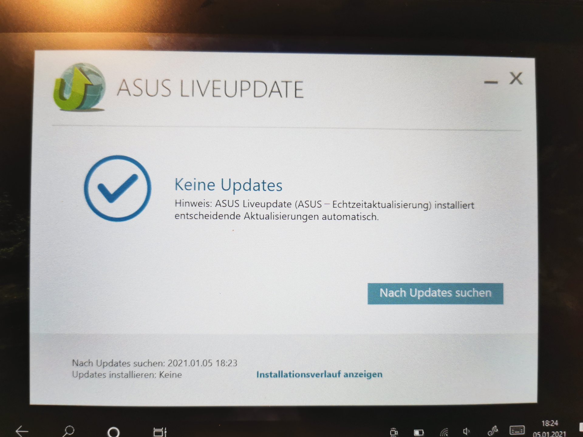

Ah, das war unter den Windows 7 Downloads zu finden. Stimmt, der hatte nie wirklich funktioniert. Funktioniert jetzt zwar, zeigt mir allerdings keine Updates an, obwohl es definitiv ein BIOS Update gibt. Aktuell ist 213 und ich bin noch auf 207.
Ich könnte es noch mit dem BIOS Installer for Windows versuchen, wie es auf der Seite beschrieben ist. Nur leider finde ich den im Download-Bereich nicht.
