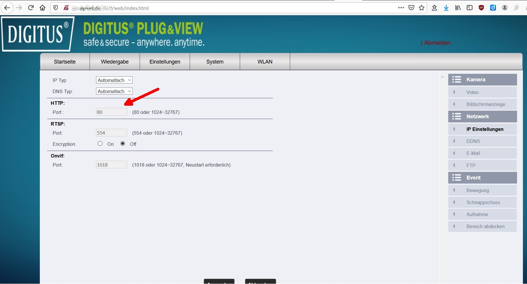

Ich habe eine Digitus DN-16029 IP Kamera. Diese ist per LAN mit meiner Fritzbox verbunden. Per DynDNS ist es mir möglich von außerhalb auf die Kamera zuzugreifen. Nun würde ich aber gerne den Standardport von 80 auf einen anderen Port umstellen. Laut Handbuch soll das in der Oberfläche der Kamera möglich sein. Leider ist das Feld ausgegraut und es kann an der Stelle nichts verändert werden.
Ich habe schon im Internet gesucht, konnte aber nichts dazu finden. Habt ihr eine Idee, warum das nicht möglich ist?

@jandroid
Wenn Du oben drüber bei IP-Typ auf manuell umstellst, solltest Du den Port ändern können.

Raz3r schrieb:
@jandroid
Das hatte ich schon ausprobiert. Geht leider auch nicht. Das Feld bleibt ausgegraut und man kann nichts eingeben. 😟

Sorry, ich habe mich missverständlich ausgedrückt. Mit Portweiterleitung hatte ich die Weiterleitung von Port 5028 (von außen) auf Port 80 (Kamera) gemeint. Das möchte ich vermeiden. Dass man einen Port im Router freigeben muss, um von außen auf die Kamera zuzugreifen, ist mir klar. Aber wie mblaster4711 schon schrieb, Loch bleibt Loch.
Trotzdem würde mich interessieren, wieso ich den Port in der Kamera nicht ändern kann. Bei einer anderen Kamera (anderer Hersteller) geht das ohne Probleme.

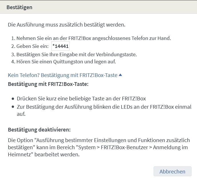

@maik005 Doch, aber für die Einrichtung von VPN muss ich mich mit der App bei MyFritz anmelden. Die Ersteinrichtung geht aber nur, wenn ich mich im gleichen Netz befinde. Macht ja auch Sinn, aufgrund der Sicherheit.
bzw. muss ich die Freischaltung von VPN in der Fritzbox bestätigen:
Ich könnte die Bestätigung natürlich deaktivieren, aber für die Deaktivierung muss ich mich zunächst auch im Heimnetz befinden.
Ah stimmt.
Ist das erste was ich nach Neueinrichtung direkt ausschalte.
