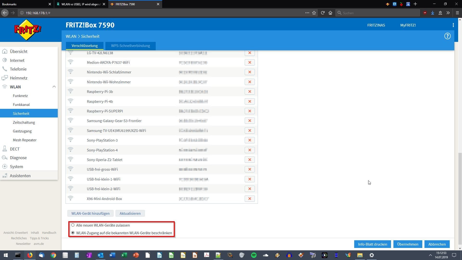

Hab auch eine 7590, das die IP-Adressen ausgehen ist eher unwahrscheinlich, wenn Du nicht Hans und Kranz Dein Passwort gegeben hast.
Ich habe mein Netzwerk auf die bekannten Geräte beschänkt, da kommen nur bekannte MAC-Adressen rein.

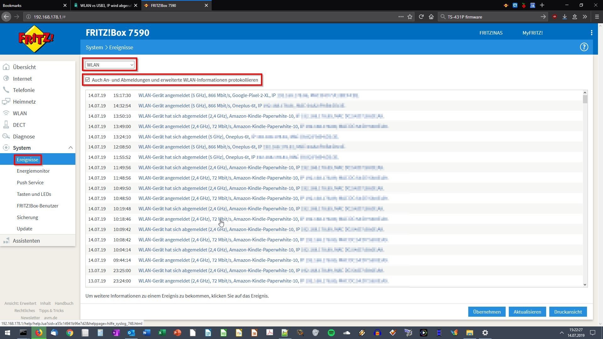

Aber schau mal unter "Ereignisse". Geh auf "WLAN" und aktiviere den Haken bei "Auch An- und Abmeldungen und erweiterte WLAN-Informationen protokollieren", dann kommst Du dem Problem recht schnell auf die Schliche:

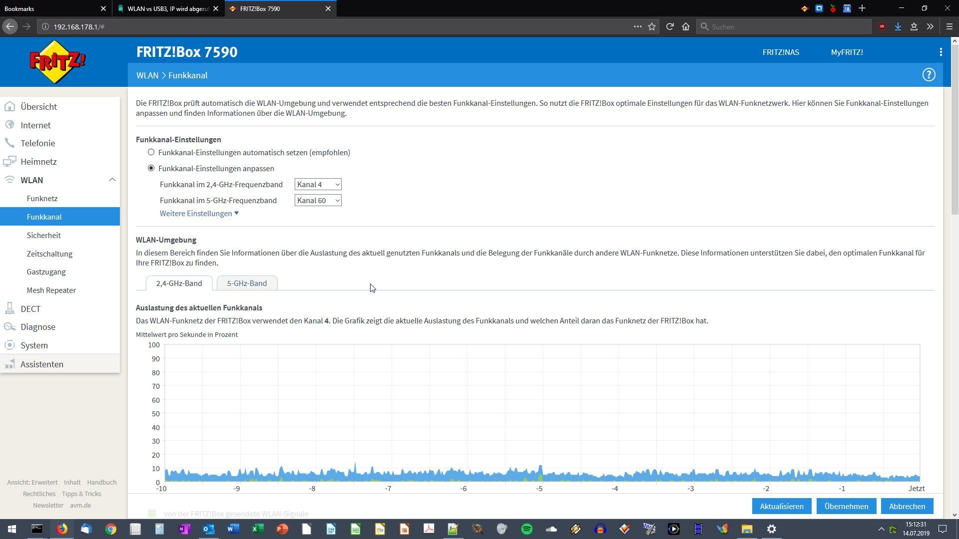

Schau auch mal, ob dein Kanal bei 5 GHz eventuell zu hoch is, manche Geräte beschränken sich aus rechtlichen Gründen auf niedrigere Kanäle. Auch bei 2.4 Ghz, möglichst nicht über Kanal 10-12 gehen:

Die Fehlermeldungen unter Ereignisse habe ich eine Seite vorher schon beschrieben, Datenrate nicht kompatibel, daher kamen wir ja auf die Idee mit dem USB3 Gerät. Wenn ich meinen Repeater einstecke, verbindet das Tablett sofort mit den Repeater... Ist aber ja keine Lösung, da ich den Repeater nur für den Garten nurnu und nach Bedarf einstecke.

Btw. 5GHz Kanäle gaben erst bei Kanal 36 los wie soll ich da um die 10 liegen?
Sowohl bei 2,4Ghz, als auch bei 5Ghz nutze ich Autokanal, aber auch ein fester Kanal ändert nichts, ebenso hilft auch eine feste IP nicht.
