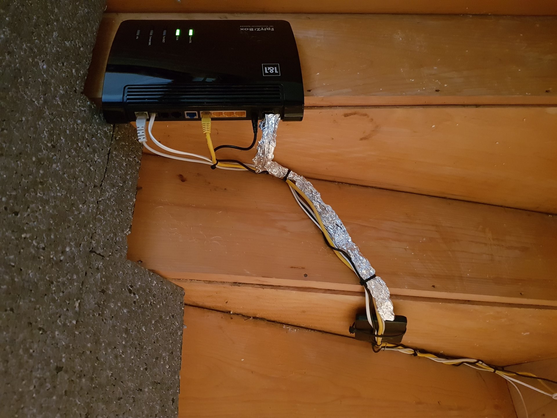

So, hier für die Nachwelt meine Lösung des Problems:
USB Kabel der externen HD mit Alufolie eingepackt und das Tablet verbindet wieder anstandslos mit dem Router.
Danke nochmal für den Tipp mit der USB Schnittstelle und dem damit verbundenen Lösungsansatz!
