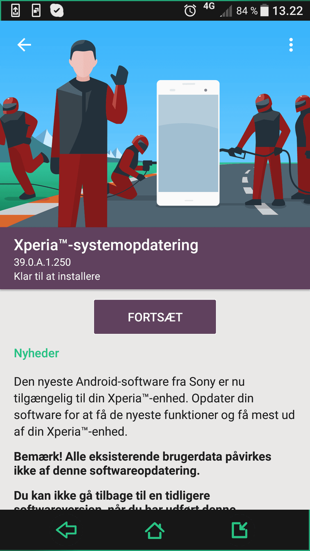

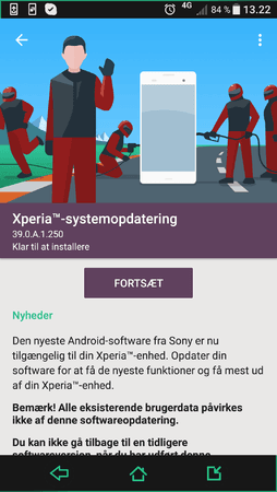

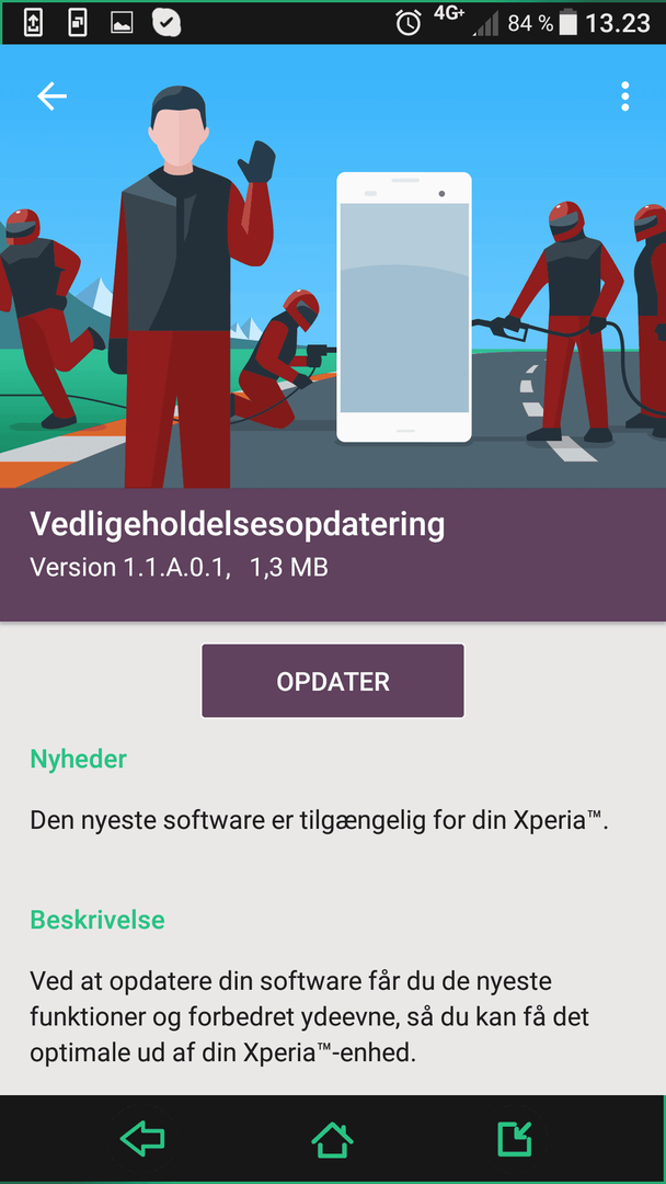

Das XZ hat auch nun auch ein Wartungs- und ein Systemupdate bekommen.
Z5P gab es auch das Wartungsupdate am Montag, am Donnerstag dann Systemupdate.
Aufgefallen ist mir weder bei dem einen, noch bei dem anderen etwas.

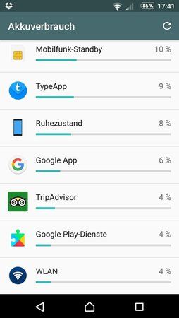

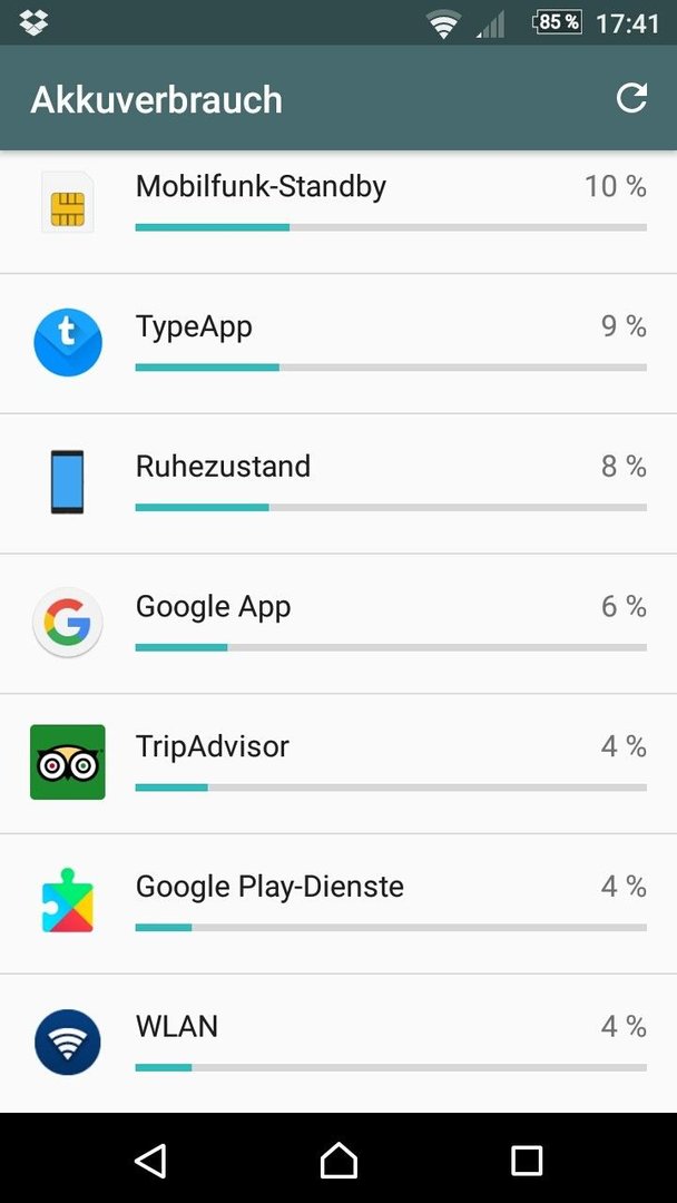

Ich habe das Systemupdate beim X compact nun gemacht, mir ist auch nichts besonderes aufgefallen außer 10% Akkuverbrauch für das Update.

Mal ein paar Detailinfos zu diesem Wartungsupdate (zumindest für 's Z3c 6.0.1/.291):
Enthalten ist "nur" die App "Speicher" (com.sonymobile.storagechecker) in der Version 1.1.A.0.1, die die Version 1.0 ersetzt (Größe steigt von <400KB auf ~1,3MB :razz:).
Effekt: rein gefühlt scheint der Zugriff auf die SD-Karte etwas schneller/flüssiger zu sein, könnte aber auch 'ne Placeboreaktion auf den Appnamen sein :blushing:.
Um das Wartungsupdate durch führen zu können wird erst ein Systemupdate durchgeführt, bei dem die App "Softwareupdate" (com.sonyericsson.updatecenter) von 3.2.0.A.0.10 auf 3.2.1.A.0.10 aktualisiert wird - die App verdoppelt dabei ebenfalls fast ihre Größe (von ~3,2MB auf ~5,1MB :razz:)
Gruß __W__

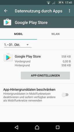

was mir seit dem Wartungs- u. Systemupdate aufgefallen ist,
ich hatte beim Google Play Store die Hintergrunddaten beschränkt, dies ist nun wieder ausgeschaltet und trotzdem liegt die App beim Datenverbrauch ganz unten.
Gruß, Falck
